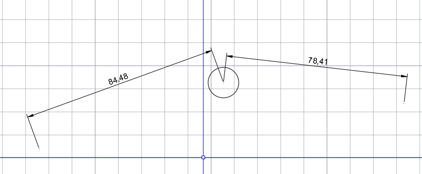

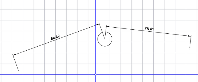

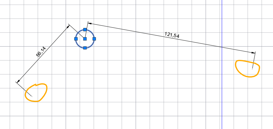

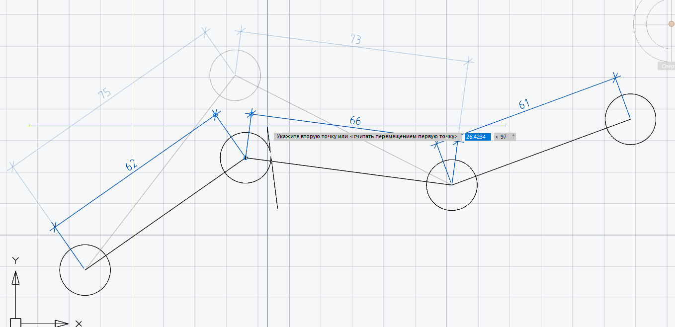

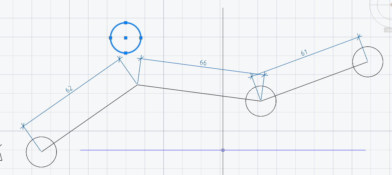

тогда почему так:
оба размера привязаны к центру круга
смещаю круг
один размер отпал.
если через растягивание, то
размеры уже не параллельны, относительно начальных точек.

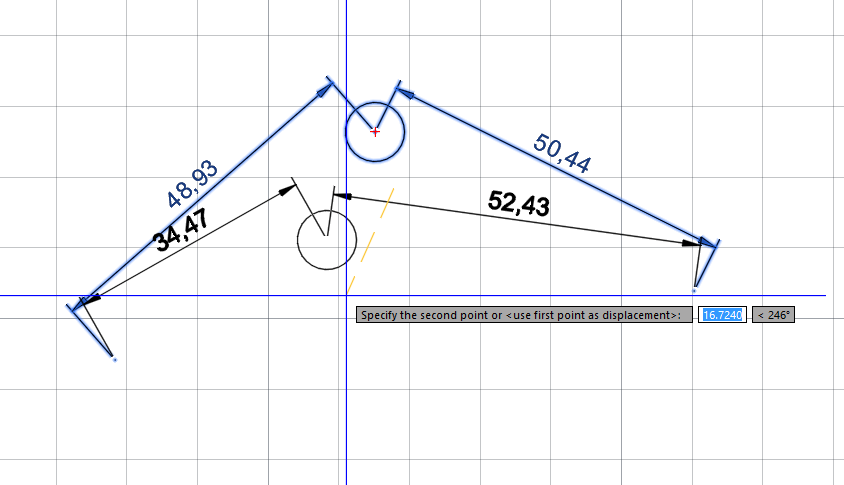

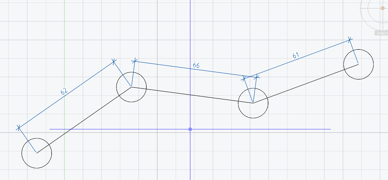

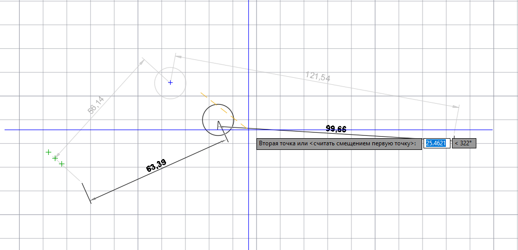

Автокад:
также привязаны к центру
размеры параллельны. через растягивание,
также остаются параллельными, относительно указанных точек.

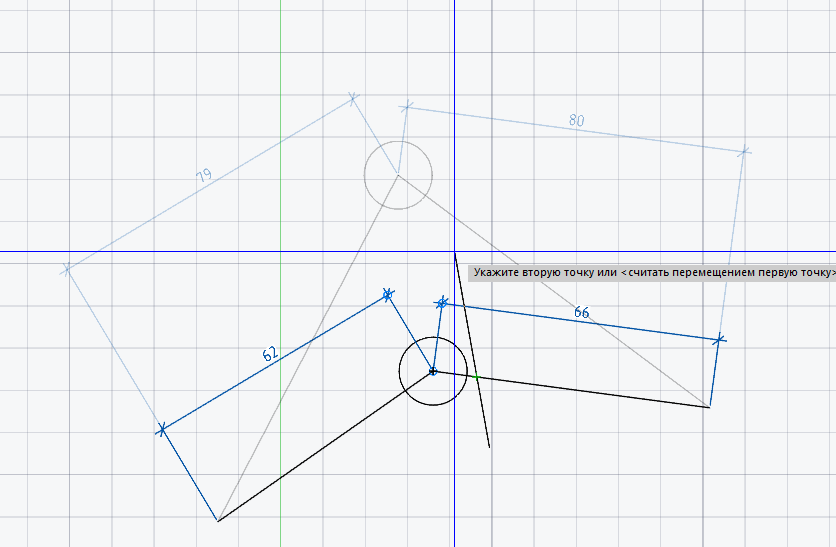

ZWCAD:
аналогично автокаду: размер остаётся параллельным.

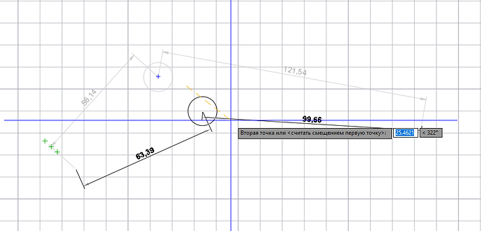

Если в НК даже если один размер отпал, а корректировать нужно 100500 подобных узлов, где нужно сдвинуть не только сам объект, но и объекты привязанные к нему, то придётся переделывать ВСЕ размеры.
К тому же, если в одной точке расположены несколько объектов, а потом ставится размер, то не факт, что размер привяжется именно к объекту, который нужно передвинуть

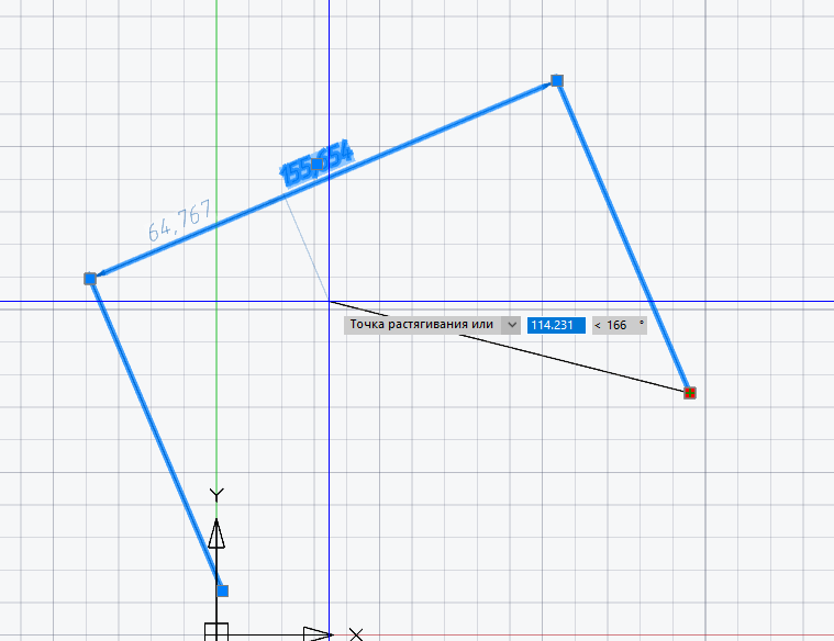

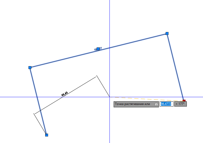

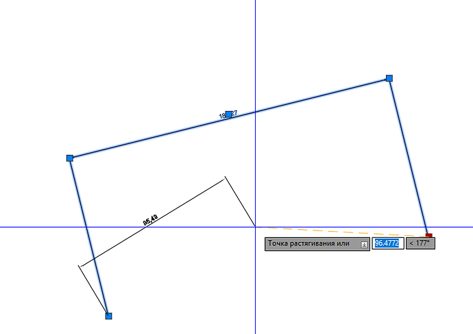

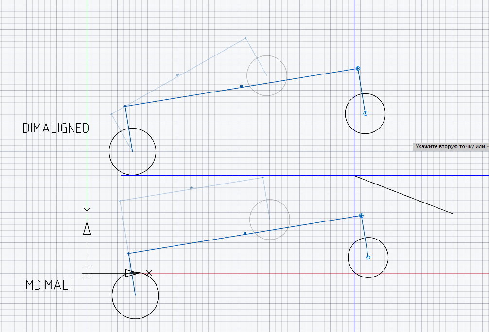

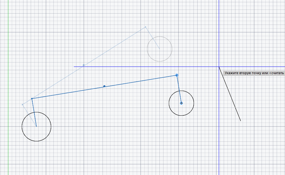

и растягиванием не получается:
т.е. в НК параллельный размер, какой-то недопараллельный
В nanoCAD есть два параллельных размера:
MDIMALI - логика nanoCAD
DIMALIGNED - другая логика

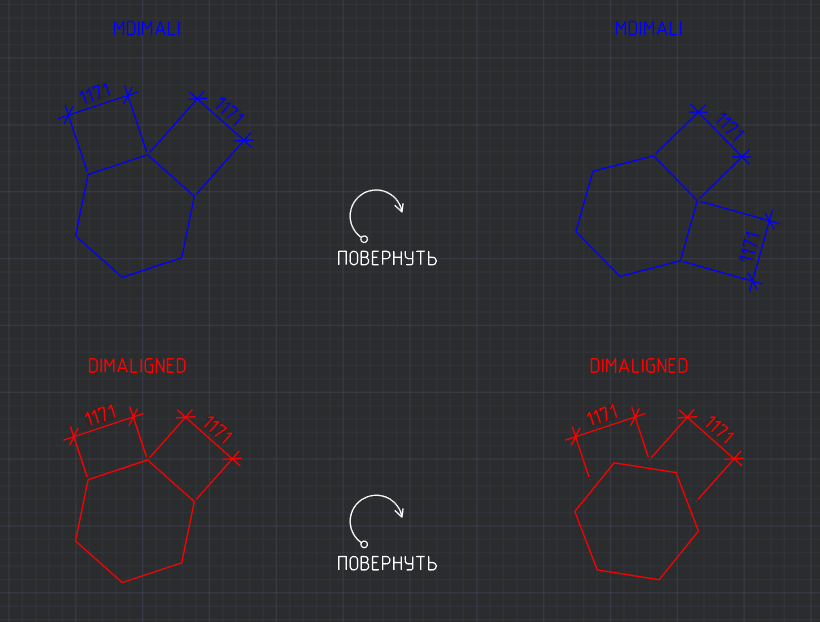

К примеру, если выставить параллельные размеры к объекту и повернуть объект, то результат будет разный
Для вашей задачи необходимо использовать DIMALIGNED

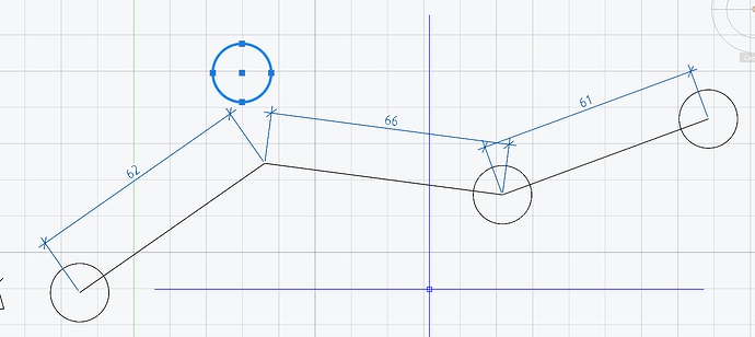

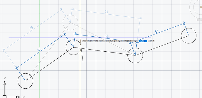

команда растягивание - результат:
и если такая необходимость всё же есть, то почему нет команды для этого в ленте? есть только MDIMALI:

DIMALIGNED - нужен, например, для обратной совместимости с LISPами написанными под другие CAD.
MDIMALI - размер с привязкой к геометрии объекта.
Образмерили объект, затем повернули или передвинули его и размеры следуют за объектом, чего DIMALIGNED не умеет
