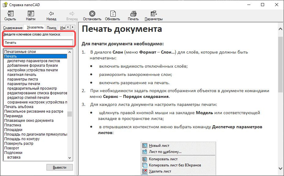

Печать документации раскрыта в Руководстве пользователя для Платформы nanoCAD, доступно по F1 или здесь: C:\Program Files\Nanosoft\nanoCAD x64 25.0\help
