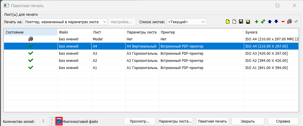

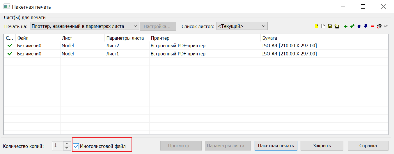

Распечатать несколько листов в многостраничный-PDF можно при помощи пакетной печати (команда PUBLISH). Для этого в диалоге “Пакетная печать“ необходимо выбрать листы для печати и установить галку “Многолистовой файл“:

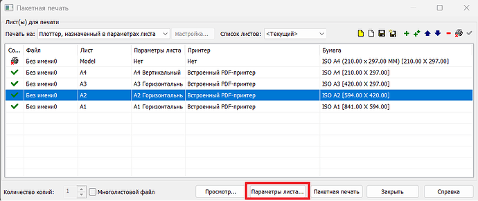

По умолчанию для каждого листа используются параметры(формат или рамка), которые были установлены предварительно. Их также можно поменять в окне “Пакетная печать“. Для этого необходимо выделить в списке нужный лист, а затем нажать кнопку “Параметры листа“:

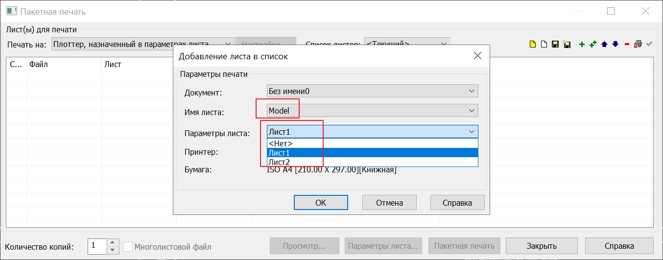

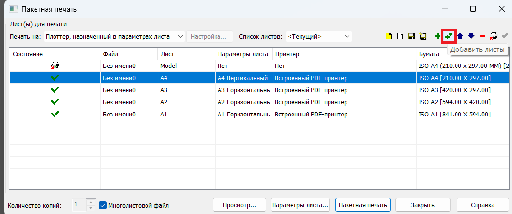

Добавить листы из других чертежей можно при помощи кнопки “Добавить листы“:’]

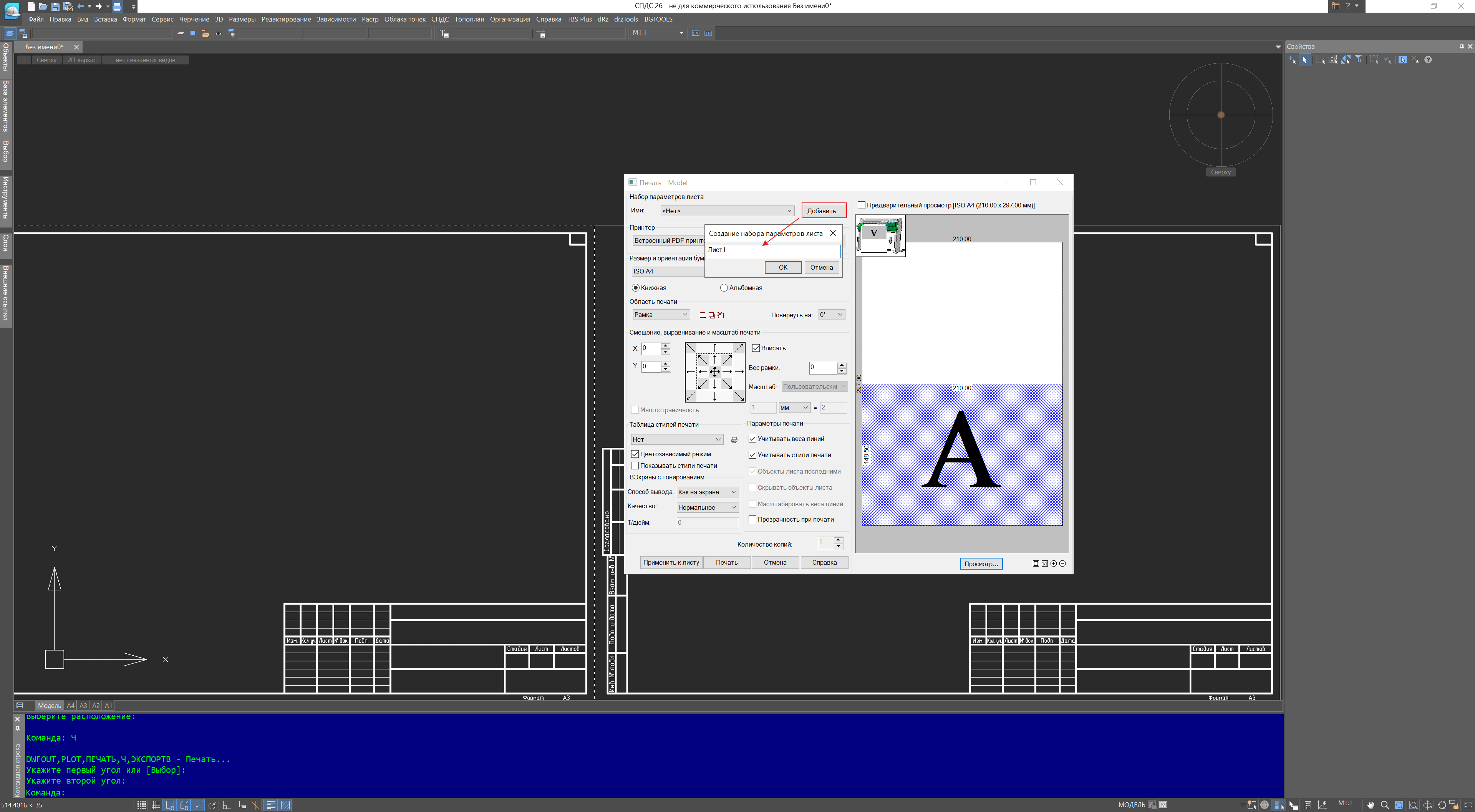

из одного пространства можно
например модель
для каждой печатаемой области настраиваешь область печати принтер итд
добавляешь в набор
можно из окна печати не выходить, просто выбирать новые области и менять настройки печати, не забывать добавлять в набор
заходишь в публикацию удаляешь все
и добавляешь свои наборы
отмечаешь галку многолистовой и печатаешь
