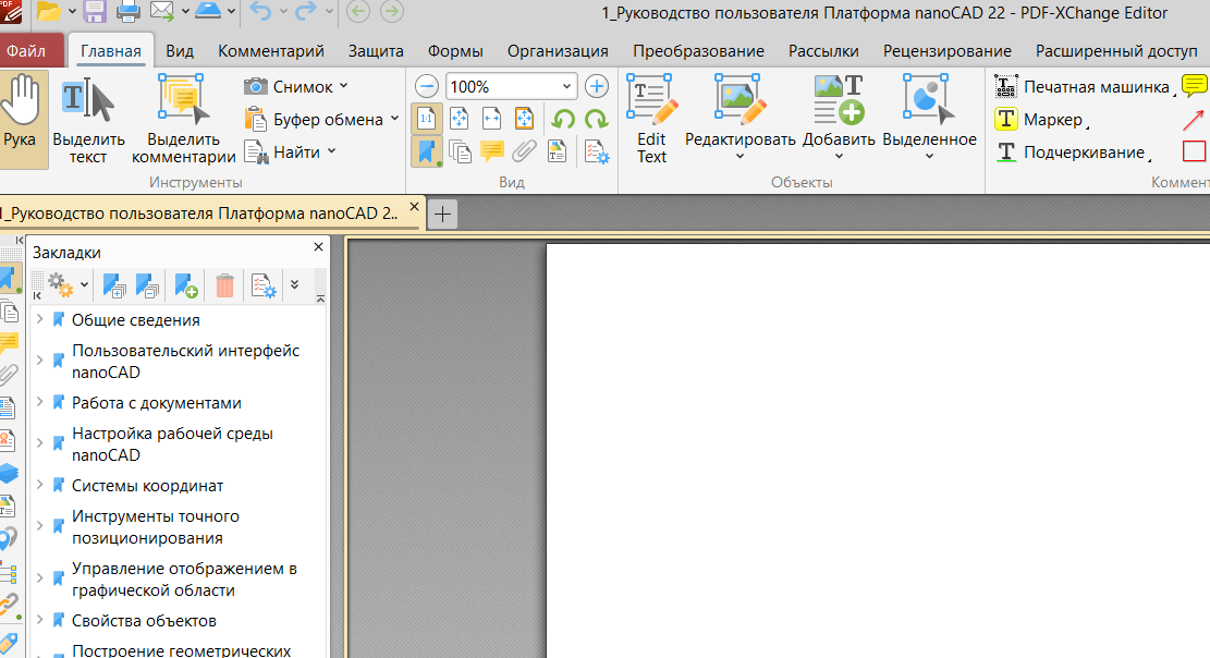

Печатать из Реверс или PlotSPDS

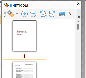

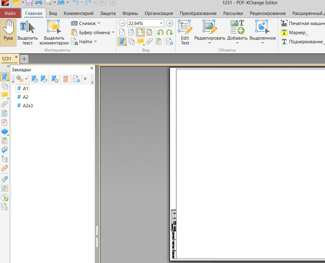

У Вас слишком маленькая картинка и я не вижу, что там написано. Но в этой программе из которой Вы сделали скриншот “PDF-XChange” есть вкладка “Закладки”. В этой вкладки можно делать список закладок для каждого листа чертежа, чтобы было удобно перемещаться по документу. Вот эти закладки я обычно делаю самостоятельно после формирования всего файла PDF, а хотелось бы, чтобы закладки формировались, как в вордовских (текстовых документах) самостоятельно при сохранении их в PDF. Почемуто не получается подгрузить скриншот с закладками.

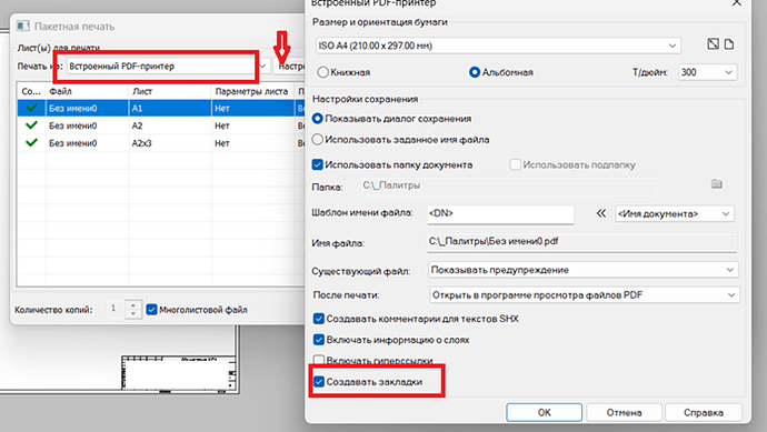

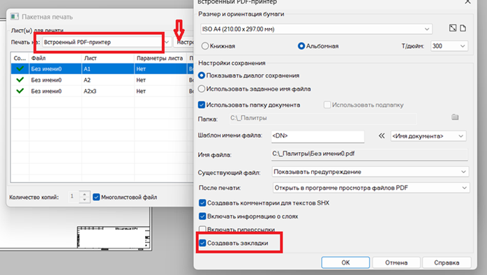

В NanoCAD ЕСТЬ:

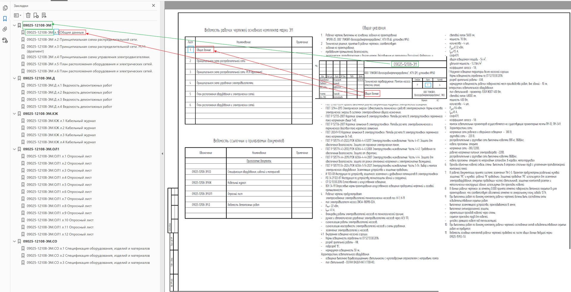

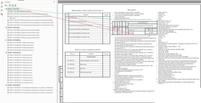

09025-12108-ЭМ.pdf (394,0 КБ)

Это скриншоты из последней версии NanoCAD 26
У меня только 24.
Да, появилось начиная с 25
