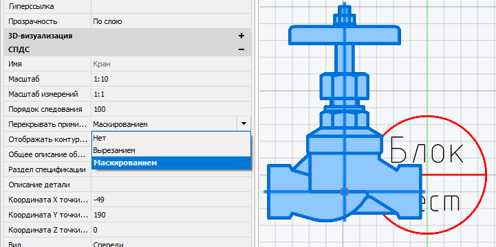

Добрый день, подскажите как можно реализовать подавление графики блока (расположение оборудования на чертеже объединено в блок) под вставленным сверху параметрическим объектом (создан непараметрическим распознаванием вида)? Как я понимаю, Supression, который входит в состав вида, это сделать не может. Пытался добавить в графику вида зону Wipeout, размещённую за графикой, в виде она преобразовывается в Hatch, и при вставке объекта всегда вылезает вперёд, закрывая сам объект.
Перекрывать “Маскированием” - это и есть Wipeout

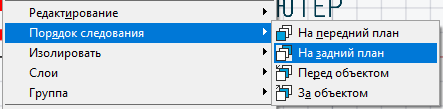

И соответственно, блок на задний план
