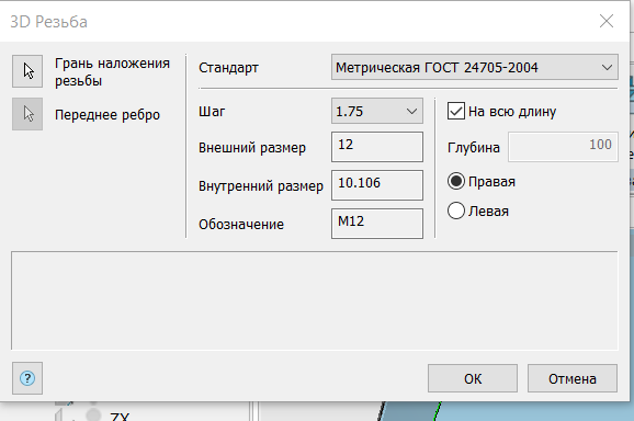

3D Резьба:
согласно госту ГОСТ 24705-2004 стандартный шаг при М12 составляет 1.75, в программе только 0.75, прошу обратить внимание и дополнить
Добрый вечер!
В какой сборке смотрите? Сейчас готовим версию 2.5 для выпуска, в ней весь перечень возможных шагов для М12 присутствует.
В новой, попробую как у Вас внутренний диаметр выставить
Тогда, понятно. Не верно выбран вн. диам.
Да, при таком диаметре сработало
