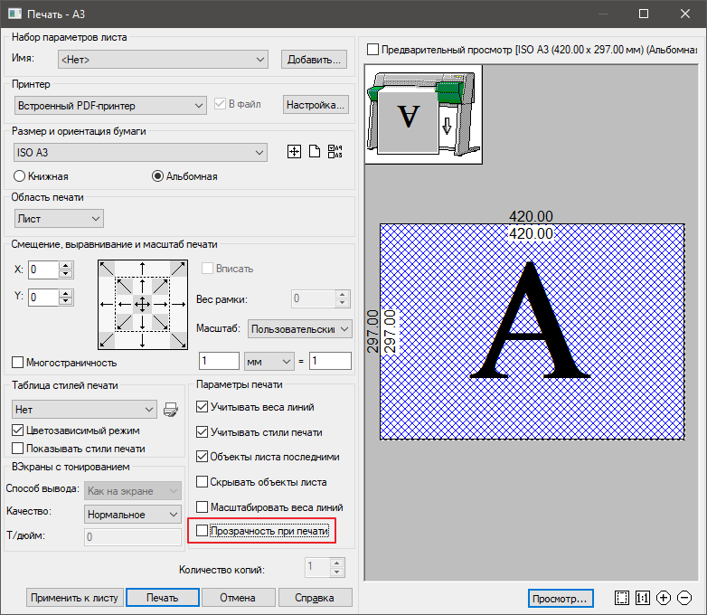

Plot
PLOTTRANSPARENCYOVERRIDE=1

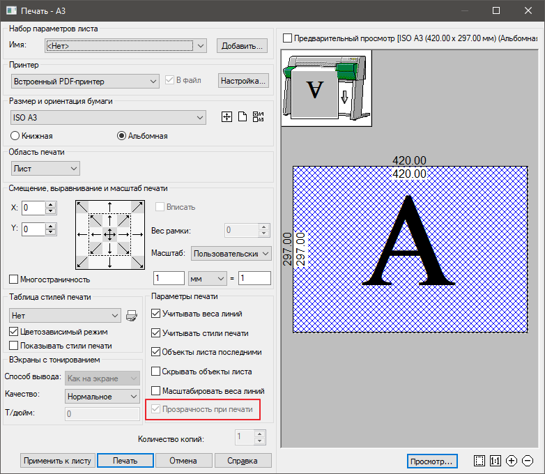

Мои настройки
PLOTTRANSPARENCYOVERRIDE=2
С какого перепугу он включил в настройках печати прозрачность? Еще и заблокировал чекбокс?
Теперь если я нажму Применить к листу то при PLOTTRANSPARENCYOVERRIDE=1 Прозрачность при печати останется включенной, а я этого не просил и возможности повлиять у меня нет, заблокировано.
PLOTTRANSPARENCYOVERRIDE=0
Прозрачность в наборе параметров листа была до этого включена
нано выключил прозрачность и заблокировал изменение.
Аналогично если нажму применить, то нана поменяет настройки печати на те которые я не просил.
На самом деле PLOTTRANSPARENCYOVERRIDE не должен влиять на настройки набора параметров печати, это переменная должна влиять на глобальную настройку прозрачности печати.

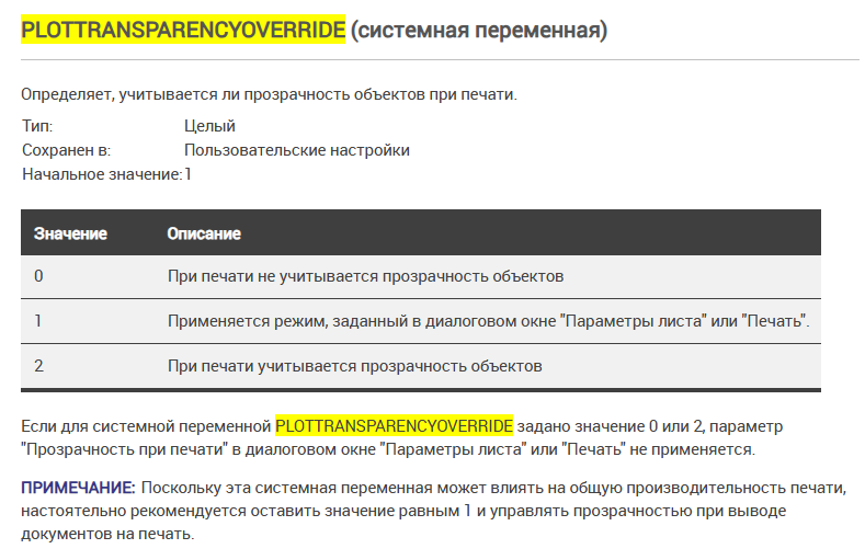

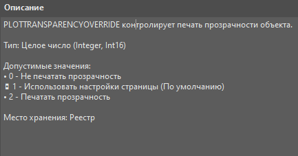

читаем, что в SysVarMonitor написано
а вот что написано в первоисточнике
т.е. должны НЕ ПРИМЕНЯТЬСЯ настройки печати, а не ИЗМЕНЯТЬСЯ.
принципиальная разница!
  • 0 - игнорируем настройки печати, без прозрачности
  • 1 - печатаем прозрачность, как в настройках печати
  • 2 - игнорируем настройки печати, все печатаем прозрачно
собственно вопрос: для чего PLOTTRANSPARENCYOVERRIDE игнорируется при публикации и зачем эта системная переменная меняет настройки печати?
