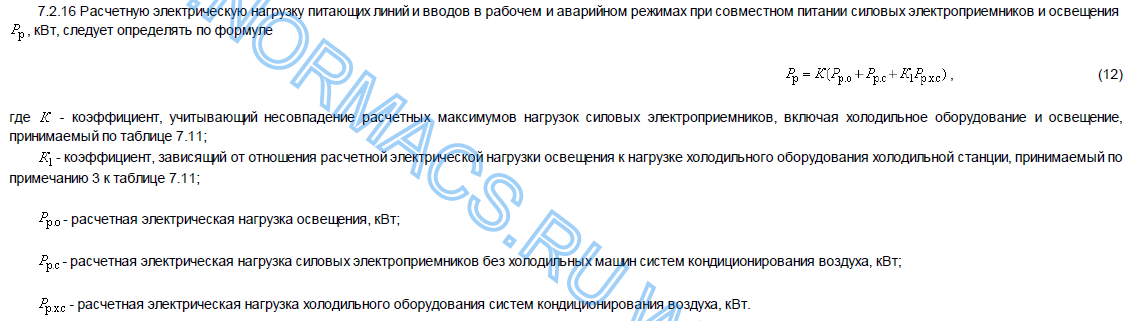

Добрый день. При расчете ввода в общественное здание по СП 256 НЭ пользуется стандартной формулой (12) по п. 7.2.16, из которой значение Pр.о. вычисляет по формуле (8) п. 7.2.5. Коэффициенты К и К1 в формуле 12 зависят от отношения расчетной электрической нагрузки освещения к силовой и холодильной соответственно. НЭ же при подборе коэффициента оперирует не нагрузкой освещения, а значением Pр.о., в которое входит нагрузка розеточной сети. Отсюда возникает ситуация, в которой, при фактическом отсутствии освещения в шкафу K1=0,2, хотя должен быть 1. Расчет прилагаю.

Но это все работает, если мы рассматриваем только эти две фразы. Если же мы рассмотрим пункт 7.2.16 целиком
то можем сделать вывод, что в формуле (12) Рр.о - это расчетная мощность не чисто освещения, а расчетная мощность, вычисляемая по формуле (8) (мощность освещения и розеточной сети). Иначе получается, что в формуле (12) мощность розеточной сети вообще не учтена, а этого быть не может.
Итак, зафиксировали, что Рр.о в формуле (12) - это суммарная мощность освещения и розеточной сети.
Коэффициент К1 фигурирует в этой же формуле и в его определении говорится, что это “отношение расчетной электрической нагрузки освещения к …”. Строчкой ниже видим, что “расчетная электрическая нагрузка освещения” - это Рр.о. А выше мы выяснили, что Рр.о вычисляется по формуле (8).
Вот такая логическая цепочка. Было бы странно, если в одной формуле мы под величиной Рр.о в разных местах этой формулы использовали разные значения.
Наверное, с изложенной мной логикой можно поспорить. Формулировки СП 256 во многих местах дают повод для дискуссии, к сожалению. Но при написании алгоритма мы руководствовались именно той логикой, которую я описал.
