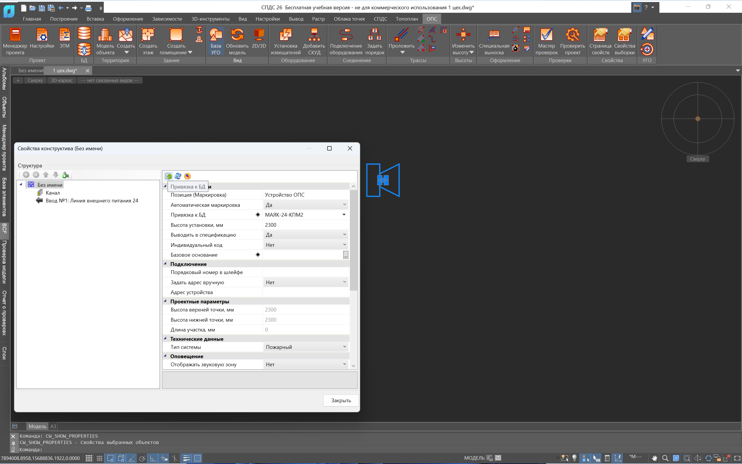

Пытаюсь подключить звуковой оповещатель Маяк-24-ЗМ2, созданный путём копирования свирели из базы данных, с заменой параметров. Программа не даёт подключить. Думал, что возможно проблема в копировании, но саму свирель точно также не даёт подключить, хотя управляемый выход как раз для такой цели и предназначен. Что не так и что сделать?

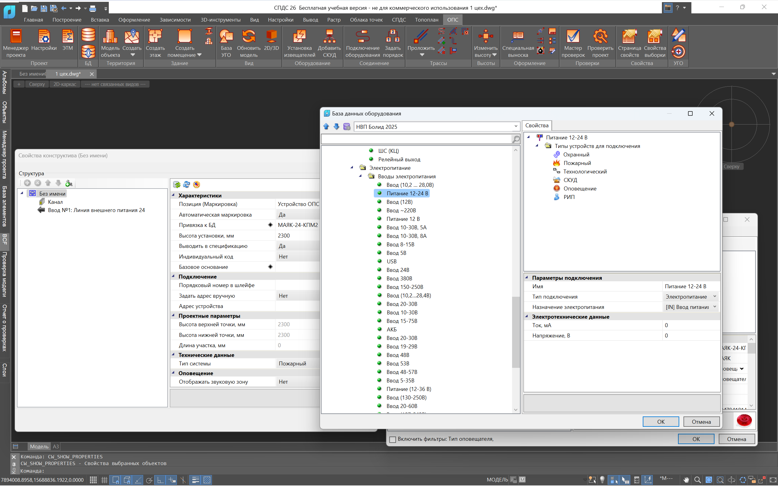

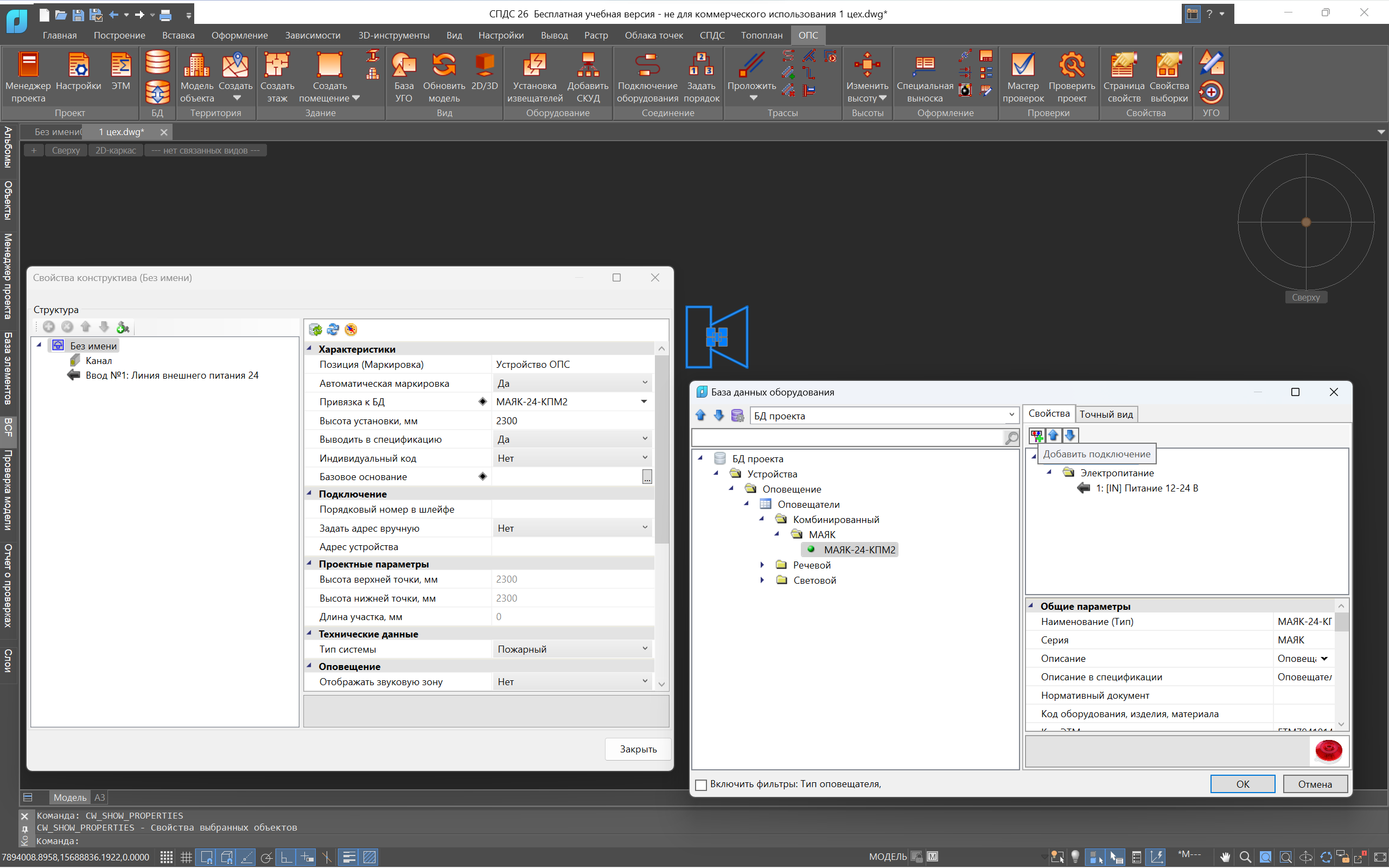

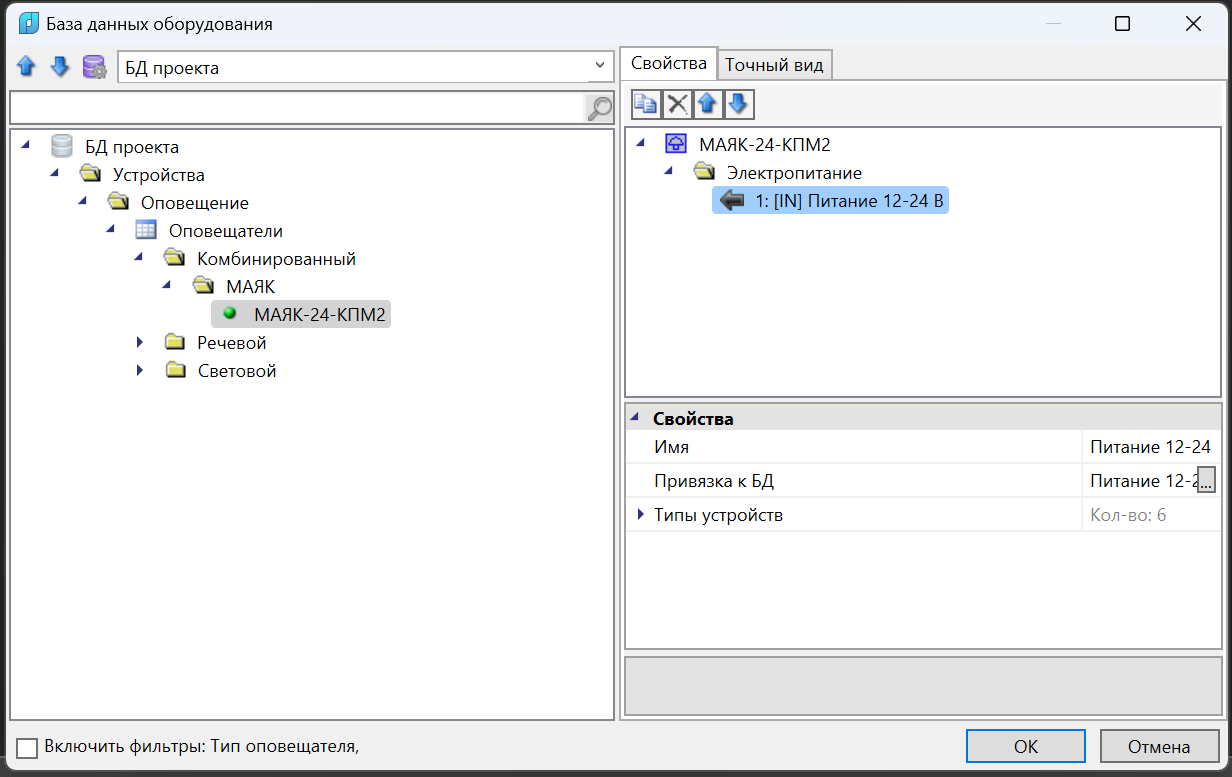

Добрый день, нужно к маяку добавить необходимый тип шлейфа, жмем на маяк ПКМ >Свойства АПС > привязка к БД> добавить подключение, выбираем базу данных болид и там ищем вход питания 12-24, возможно для сириуса нужен будет другой тип подключения ну смысл такой что бы добавить шлейф нужный на маяк что бы нанокад видел совместимость подключения

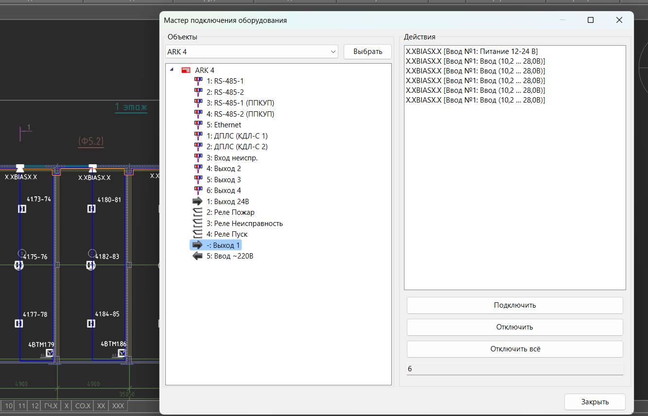

Не получается, всё равно. На выход 24В сириуса подключается (но не надо), а на один из выходов с контролем целостности нет. Получилось подключить, когда я на сириусе выходу 1 поменял тип выхода с контролируемого 24В на просто электропитание 24В и вот тогда они все подключились…
