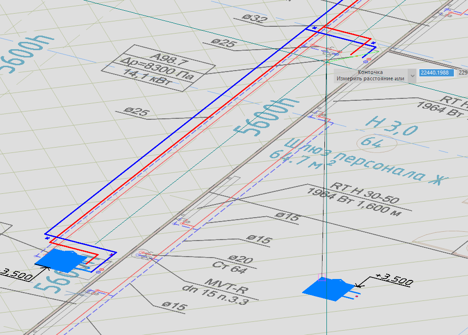

Подключение конвектора - УГО на минусовой отметке
  • Версия и номер сборки: 26.0.87.87 сборка 87
  • Операционная система: WIN 11 24H2
Описание ситуации: невозможно присоединить конвектор к трассе - оказывается из-за отметки 2D обозначения ниже нуля; первый конвектор расположен и подключен правильно, остальные при копировании убежали вниз на -22,440 и естественно не подключаются к трассе. В Свойствах отметка читается +3,500 (как надо), в 3D конвектор показывается как надо, в 2D -оказывается- обозначение убежало вниз
Какие действия уже предприняты для решения: копирую конвекторы в 2D режиме с привязкой к объектам подложки, в изометрическом виде - иначе ошибку не отследить
Возможно вы копировали в 3D режиме и привязались к подоснове, которая была на данной отметке.
Попробуйте воспользоваться Утилитой - Проверка геометрии - проверка Z Координат.
Нашел в разделе Проверки- Мастер проверок - Корректность построения сети - Координаты объектов, лечится нажанием “молотка с ключом“
