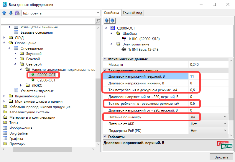

Нужно сделать следующее, установить ОСТ, при установке указать что питание по шлейфу, и подключить его к ДПЛС.

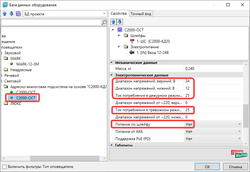

Далее, установить рядом с УГО табло ОСТ например УГО светового оповещателя и при выборе из БД создать копию ОСТ в БД и назначить для питания Питание по шлейфу в значение Нет, ввести параметры питания от РИП.

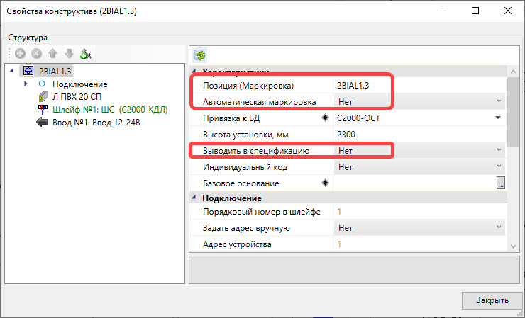

После выбора из БД установите в свойствах на плане не выводить в спецификацию и введите маркировку от “основного“ ОСТ

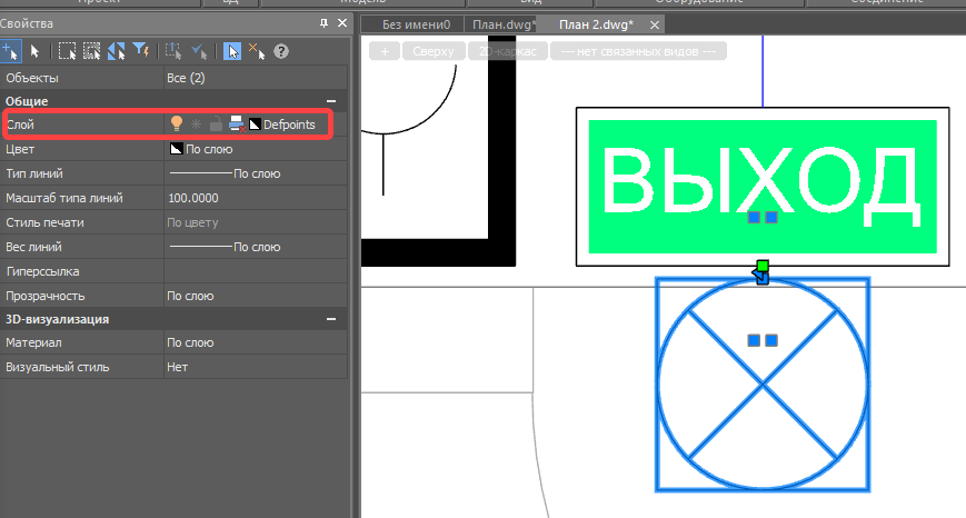

Сегмент трассы и само УГО светового оповещателя перенесите в слой “Defpoints“
