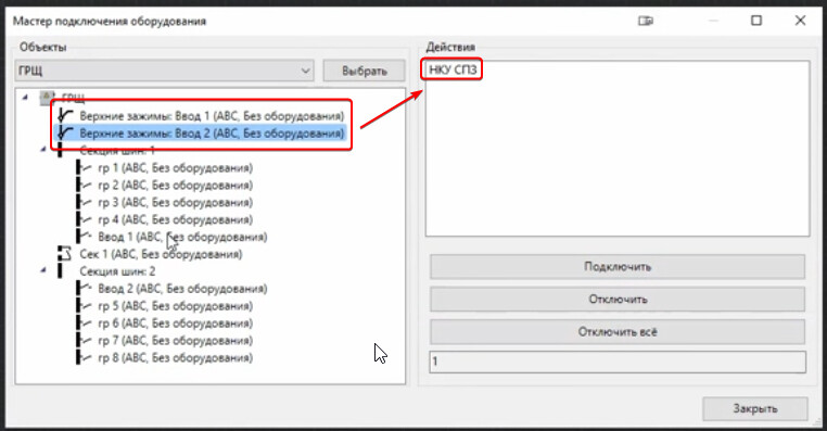

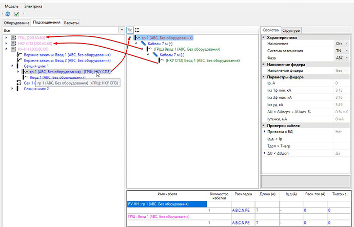

1. Как выполнить подключение щита ПЭСПЗ (панель питания электрооборудования системы противопожарной защиты) до вводных автоматов ВРУ и назначить кабельные линии?
К верхним зажимам
А назначить кабель? В ЭТМ присоединениях нет такой возможности если к верхним зажимам подключаем.
Всё есть, если правильно строить сеть.
