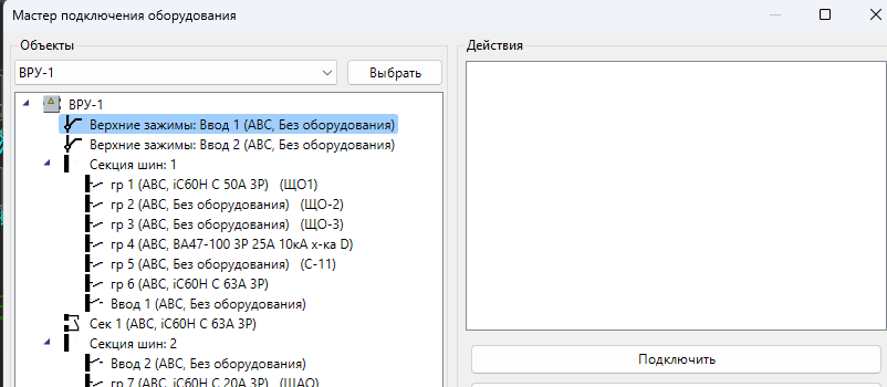

Нужно подключать к верхним зажимам… Сначала все шкафы подключаете к отходящему АВ РУ-0,4, потом последовательно каждый шкаф…

Та кнопка, которую вы нажимаете, предназначена для подключения шлейфом электроприемников.
Если же нужно подключить шлейфом РУ, то нужно в Мастере подключения оборудования выделить элементы “Верхние зажимы” и подключать к ним.
Но нужно учитывать, что линия не может начинаться от верхних зажимов. Т.е. Вначале нужно щиты подключить к отходящему фидеру какого-то питающего РУ.

Подключение будет осуществляться через зажимы вводного коммутатора.

Нужно по порядку подключить к верхним зажимам друг друга этажные щиты , после чего все этажные щиты подключить к автомату на ВРУ. Можете на разных файлах делать, можете на одном, как удобнее

Не получается выделить в этажном щитке верхние зажимы, выделяется только целый щит. Я так понимаю должно выйти диалоговое окно как при подключении двух- трех клавишных светильников, где идет выбор клавиши?
