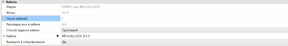

Помогите, пожалуйста, с таким моментом. При установке трёхклавишного выключателя (заказчик так хочет) от коробки программа тянет 4 фазы к выключателю (приходящая фаза и три разрыва на клавишах), но при этом непременно требует, чтобы это было выполнено одним кабелем и я никак не могу найти как это переключить, чтобы выполнить это четырьмя ПуГВ или одножильными кабелями, чтобы не нарушать цветовую маркировку. Может кто то сталкивался с таким же, как Вы вышли из ситуации? Если я где то пропустил это в руководстве, то ткните в пункт, пожалуйста.
Уже пробовал создавать 4 отдельных канала от коробки, программа не хочет делить 1 кабель на несколько
Кабель можно поделить в окне ЭТМ, во вкладке “Подсоединения”. Достаточно указать количество кабелей больше 1
К сожалению количество кабелей стоит 1 и оно серое и неактивное, я не могу выбрать в этом окне ни цифру и ничего другого
