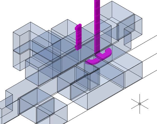

Можно ли отключить отображение помещений, созданных инструментом добавить помещение? Дело в том, что хочется выбирать именно тройник или воздуховод, чтобы что-то с ним сделать, а выбирается всегда именно созданное помещение.

Можно. Для этого нужно отнести помещения к какой-либо Системе (хотя Системы изначально создавались для воздуховодов, труб и оборудования, здесь это тоже работает!) и скрыть эту систему на виде через свойство вида Отображаемые системы
Ну и также можно пользоваться отключением Отображаемых уровней, если Отображаемые системы не подходит
