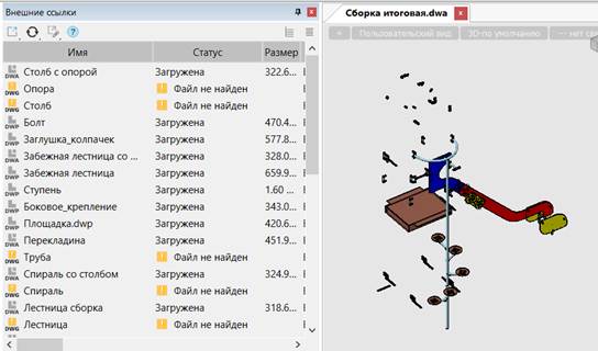

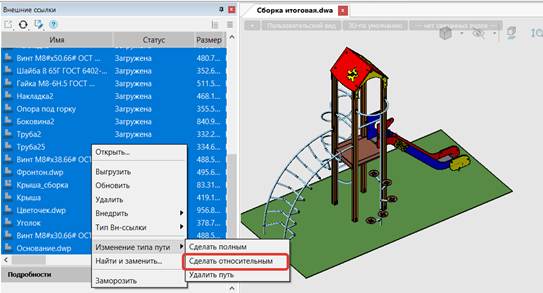

При создании сборки необходимо контролировать пути расположения файлов. Если вы не обратили на это внимание в процессе создания элементов, то при переносе папки с файлами вы увидите сообщение, показанное на рис. 1.
Рис. 1. Сообщение о ссылках
В самой программе при открытии панели внешних ссылок будет результат, представленный на рис. 2.
Рис. 2. Отсутствие подгруженных файлов в сборке
Для решения этой проблемы существует два метода: скопировать файлы в новую папку вместо переноса либо перед сохранением и переносом папки изменить абсолютный путь на относительный (пример представлен на рис. 3).
Рис. 3. Смена пути с абсолютного на относительный

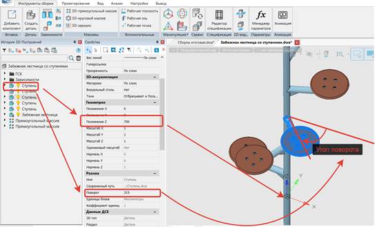

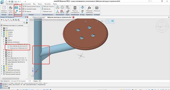

Если стоит задача по сборке однотипных элементов вдоль осевой с разным шагом, то она решается двумя способами. Первый – через свойства объекта: координата и поворот; в таком случае подсборку нужно создавать с привязкой оси к одной из осей МСК для удобства (рис. 4). Если же использовать зависимости, то понадобятся команды Зависимость 3D Совмещение и Угловая 3D зависимость (рис. 5).
Рис. 4. Свойства
Рис. 5. Зависимости

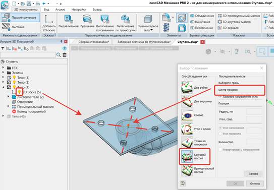

Важность построения вспомогательных линий. На рис. 6 можно увидеть, как вспомогательные линии помогают применять базовый функционал. Задача состояла в том, чтобы сделать отверстия в квадратной пластине, соединяемой по типу фланца; следовательно, отверстия необходимо было расположить от центра на одинаковом расстоянии. Прямоугольный массив для этого не подходил, а для четырех отверстий оптимальным решением стал круговой массив. Однако поставить центральную точку вращения в центр не получалось. Включив отображение эскиза, удалось использовать пересечение вспомогательных линий для установки точки оси вращения кругового массива отверстий.
Рис. 6. Применение вспомогательных линий эскиза

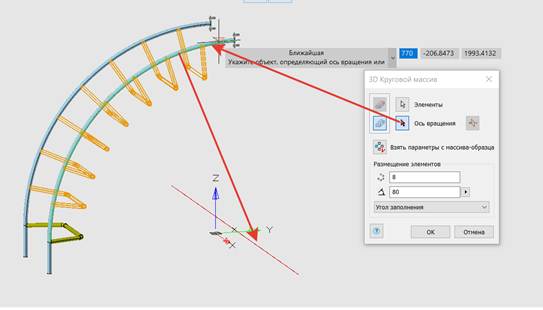

При копировании объектов по дуге (гармошкой) можно применить круговой массив (рис. 7). У этого объекта есть две особенности:
  • выбор оси вращения: для этого отлично подходит осевая дуговой трубы, которая автоматически определяет ось вращения;
  • для более удобного управления массивом объект, который будет копироваться, должен находиться в одной плоскости с осевой линией массива из подпункта выше. Например, как показано на рис. 7, объект и ось можно расположить в плоскости XY, а остальные объекты выстроить относительно этого массива.
Рис. 7. Круговой массив

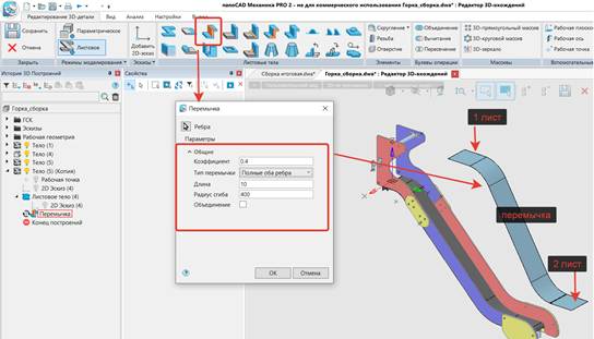

Горка на рис. 8 может быть выполнена из листового материала (рядом с итоговым объектом была создана упрощенная копия). Для этого необходимо создать два объекта листа на разной высоте, но горизонтально, для их соединения используем инструмент Перемычка (перемычка больше двух основных пластин).
Рис. 8. Перемычка из двух листов

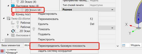

Одним из важных этапов ускорения процесса конструирования в среде nanoCAD Механика PRO является грамотная работа с эскизами. При создании тела его нельзя передвинуть базовыми инструментами – только параметрическим переносом. Это защищает объект от случайного сдвига. Однако, если новое тело добавлено через буфер обмена (Ctrl+C, Ctrl+V), оно может некорректно установиться в пространстве. Для правильного расположения объектов в пространстве необходимо использовать эскизы на плоскости. Что делать, если эскиз расположен не в той плоскости? Изменить его расположение. Для этого в окне построения выберите эскиз и через контекстное меню выберите Переопределить базовую плоскость (рис. 9). После этого укажите курсором новую плоскость в пространстве или выберите базовую плоскость в командной строке – и объект установится в новое проектное положение.
Рис. 9. Переопределение базовой плоскости*
