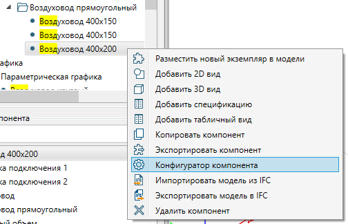

Описание ситуации: Новая БИМ Вентиляция 26, параметрические воздуховоды, свойства - строки “Высота” и “Ширина” приходится вручную переставлять через Конфигуратор компонента; согласно ГОСТ 21.602-2016 для прямоугольных воздуховодов в горизонтальной плоскости сначала приводят ширину воздуховода, а после знака «х» — его высоту
Какие действия уже предприняты для решения: правой кнопкой на воздуховоде “Конфигуратор компонента” и в самом правом окне в разделе “Воздуховод” переставить “Ширину” вверх

Вы написали что приходится это делать, чтобы выполнить требования ГОСТ. Но ГОСТ регламентирует обозначение воздуховода, а не порядок свойств в программе. Обозначения в порядке, это видно на первом скриншоте.
Скажите, пожалуйста, для какой цели вам “приходится” это делать?
Просто 25-летнаяя привычка работать с воздуховодами, с их производителями и монтажниками по единому принципу, чтобы исключить ошибки: ширина х высота. Поэтому и в программе для исключения ошибок ставлю первым параметром ширину, вторым - высоту.
!А в вертикальных отводах, например, на первое место ставится высота воздуховода - т.к. по этому размеру вырезается боковина отвода, базовая деталь
Спасибо, исправим в будущем :ok_hand:
