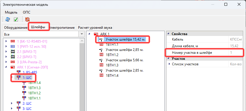

Трассировка кабеля и происходит по направлению подключений извещателей в шлейф. Т.е. первый сегмент кабеля это от ППК до извещателя, который был первым подключен в шлейф. И саму трассировку кабелей можно посмотреть в ЭТМ, на вкладке шлейфы.
Это понятно, и посмотреть можно, но бывает, что трасса идёт не так как мне хочется, а так как решил алгоритм и начинается долгая и упорная борьба (огромная потеря времени)
