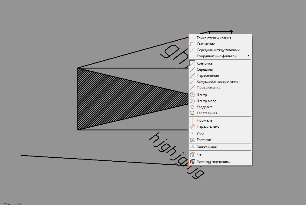

Если включить только привязку конечная точка, то при построении линий идет привязка к странны узлам теста в 25 такого нет. 2026-04-16_13-53-40.mp4 — Яндекс Диск
при плотном чертеже это неудобно. как выключить ?

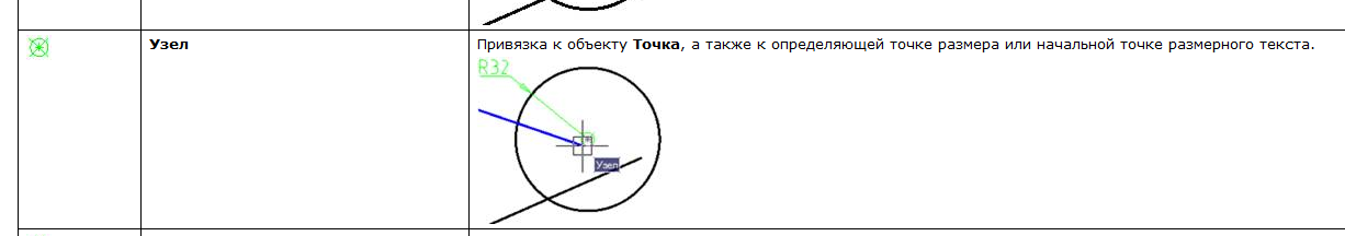

Похоже, что только отключив привязку “Узел”.
При включенной привязке в качестве узла понимаются и граничные точки мтекстов. Отмечу, что для текстов это не наблюдается.
Ну и в справке тоже отсутствует инфа, что относится к мтекстам

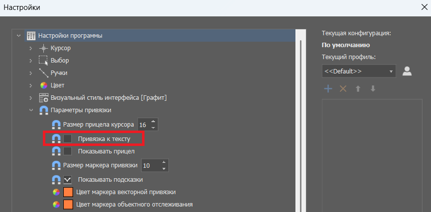

Здравствуйте!
В актуальной версии Платформы 26.0.7714.4962 сборка 8915 отключить привязку к тексту можно при помощи настройки в диалоге “Настройки программы”:
