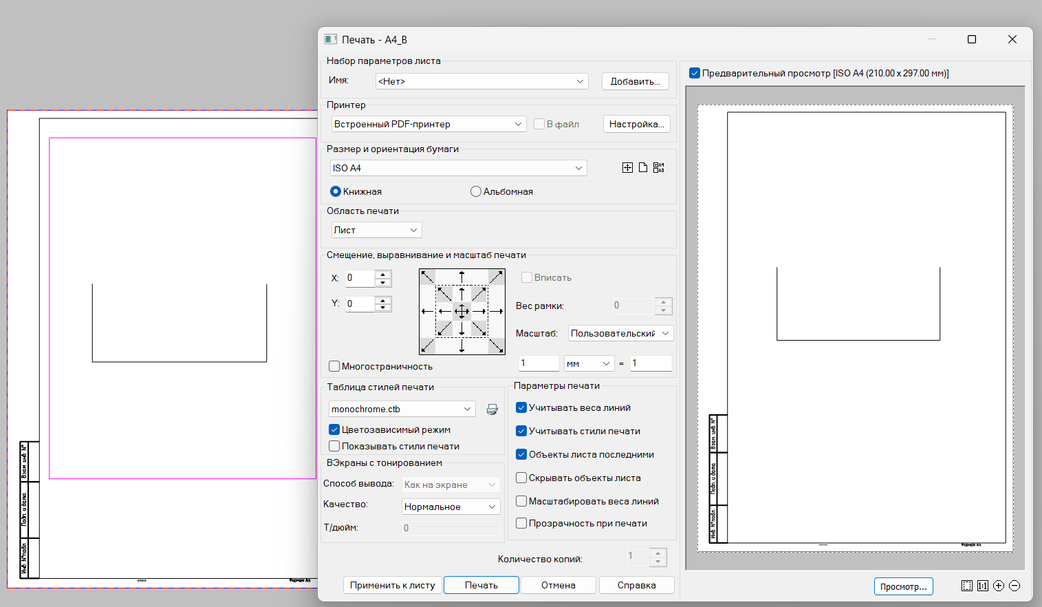

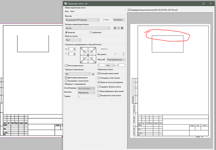

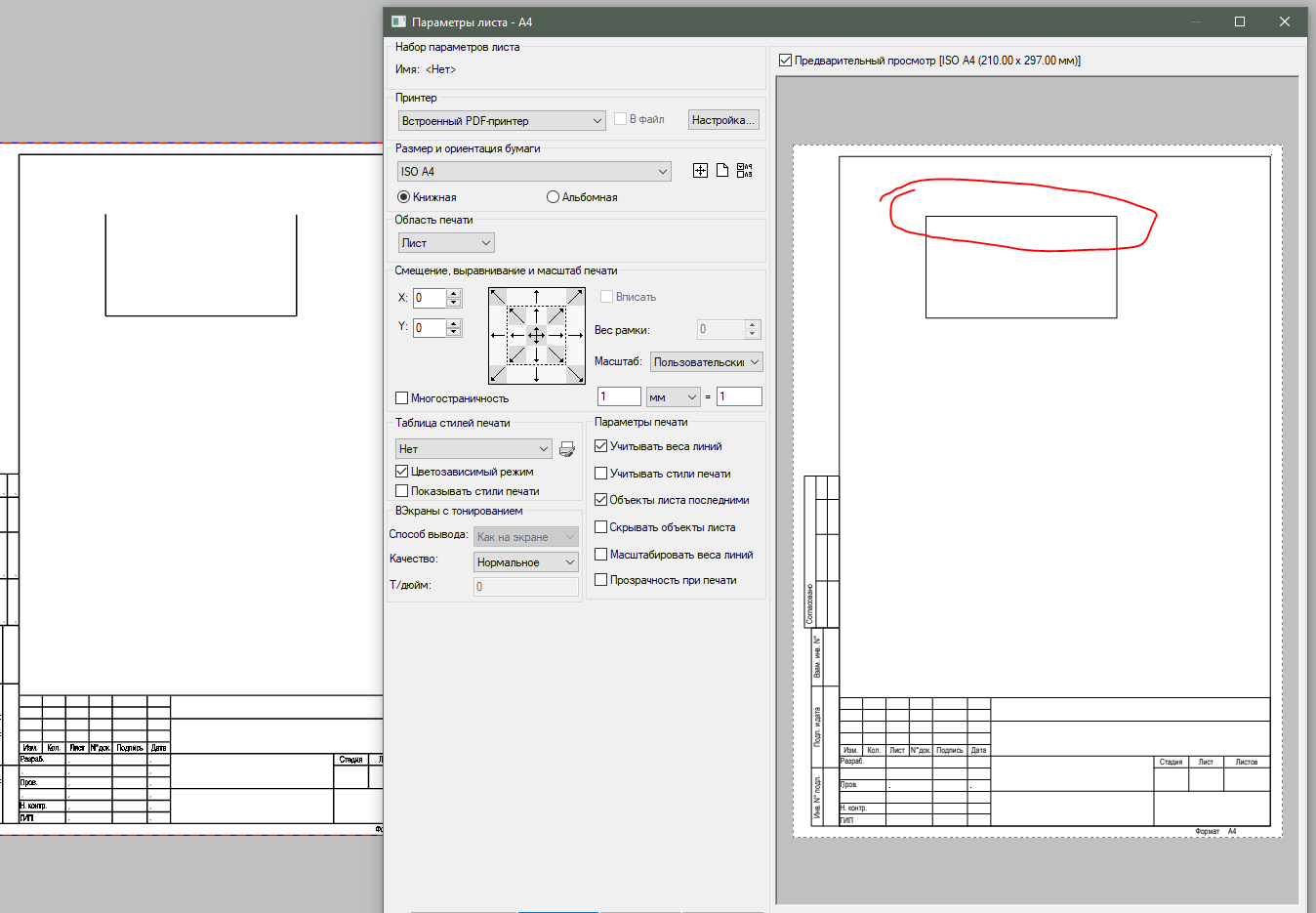

При выводе чертежей в PDF через встроенный принтер нанокад столкнулся с проблемой. Если начертить полилинию в виде буквы П, но при выводе она замыкается и принтер выводит ее в виде прямоугольника. В некоторых моментах это вылечилось если разбить полилинию на отрезки, в других случаях, эти отрезки также замыкаются в прямоугольник при выводе. Кто знает как с этим бороться?

Использую nanoCAD x64 25.0. Прикрепляю файл с проблемой
Проблема со встроенным PDF принтером.dwg (295,3 КБ)
на 8055 не повторилось

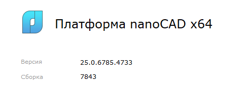

какой номер сборки?
Правильно ли я понимаю что речь про windows? 19045
речь про номер наносборки
как ее посмотреть?
справка → 0 программе
перейти на вкладку “Платформа нанокад”
если бы ты в первом сообщении написал номер версии, сборки и приложил файл проблемного чертежа, то
то уже утром получил ответ
обновляйся на 8055, там этой баги нет
