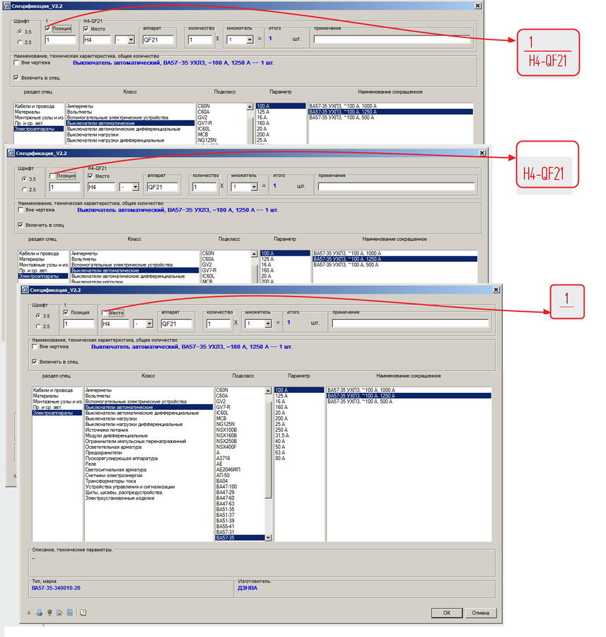

У меня для этих целей маркер.
Типа маркировка клеммы, но внутри свойство откуда и куда, номер цепи
Табличный отчет формирует по ним таблицу соединений.
Когда клеммники формировал для рзиа очень помогло.
На самом деле это костыль из подручных средств, даже работает нормально, но обучить этому других … задача посложнее чем нарисовать костыль.
