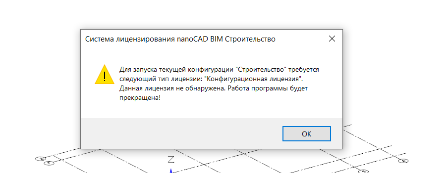

Здравствуйте! Получила учебную лицензию на BIM строительство, установка лицензии прошла удачно, но при запуске вылезает вот это окно. Помогите, пожалуйста, как и откуда это взять. Попробовала сейчас разные конфигурации, BIM Строительство, Архитектура и Конструкции- ничего не сработало

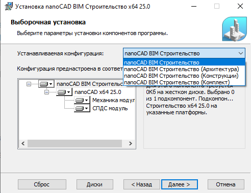

Напишите какой префикс у вашего серийного номера: NBIMB250 (BIM Строительство), NBIMS250 (BIM Конструкции) или NBIMA250 (BIM Архитектура)?
В зависимости от префикса, при установке нужно выбрать какую конфигурацию вам устанавливать на вашем компьютере.
Необходимо будет заново запустить установку, выбрать изменить, и уже в конфигурациях выбрать ту, на которую вам выдана лицензия.
Здравствуйте! Спасибо большое за ответ, ни одна из конфигураций не подошла
