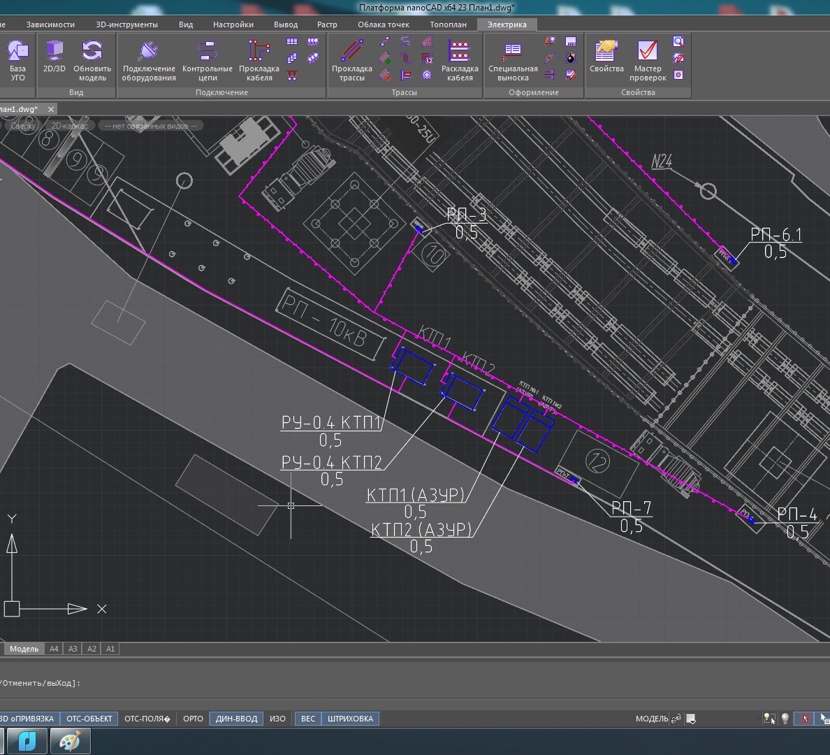

Добрый день. Кто то сможет подсказать. Вот на общем плане есть задача показать прокладку кабеля 10 кВ от от одной точки (Пусть будет РП-10) до другой (просто точка на чертеже, ее тоже бы кк то обозначить - конечная коробка или точка подключения), чтобы потом это участок включился в кабельный журнал.
Зачем делать 10кВ в NCE, если задача сделать кабельный журнал и спецификацию?
ПОказать на плане прокладку и чтобы она вошла в кабельный журнал
Используйте Smartline, и будет Вам счастье… 10кВ всегда идет отдельным от 0,4кВ разделом, получите и спецификацию, и кабельный журнал, и ведомость работ.
Если принципиально именно в NCE, то к вашим услугам стандартный функционал, для трассировки и включения в КЖ его вполне достаточно, напряжение же нигде кроме марки кабеля, и адресов (начало → конец) не участвует.
