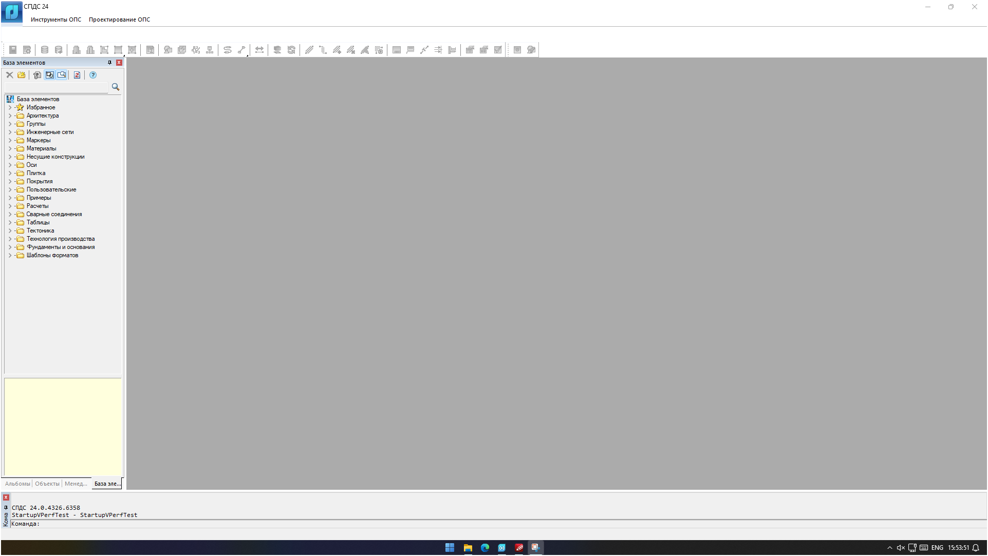

Пропал графический интерфейс (GUI)
Сидел я, значит, работал и программа резко закрывается, следующие запуски завершались таким окном (где никакие функции не работают), которое закрывается только через Диспетчер задач.
black_box я не нашел

Is anyone home?
Исправить через установочный .exe не вышло ):
лог прилагаю
nanoCAD_BIM_ОПС_24.0_x64_20240801111643.log (17,1 КБ)

chatGTP говорит свинья зарыта в файле Ops.cfg по адресу C:\Users\UserName\AppData\Roaming\anogvno
anoCAD x64 24.0\Config
у тебя тоже всё его содержание:
[#include “nAppOps.cfg”
#include “nAppRibbonOps.cfg”]
посмотри, пожалуйста
Нет у меня опс
В роаминг возможно есть каталоги опс, их тож переименовать
ИИ ветки реестра узерские опс переименовать
После переименования даже платформа не стартует?
Нет у меня опс
заработало! какое счастье. получается кто-то затёр файл конфигурации программы, когда я в ней просто работал и даже не лез в настройки интерфейса. треш. господи дай бог здоровья ему и пусть уже эволюционирует наваляв по самые щщи этим мешкам с костями, он оказался прав и написал мне следующее содержание файла

опять GUI полетел
в этот раз не полностью и, благо, уже понятно где свинья зарыта и что с этим делать, но не все же пользователи знают в чем дело, сделайте уже с этим что-т )
и почему файл конфига вообще сам перезаписывается после штатного закрытия программы без ошибок?
хм, идея… а что если разрешить на уровне системы только чтение?
По GUI лучше написать в соответствующую ветку форума, т.е. Платформы nanoCAD.
опять GUI полетел
Была тема.. Значки внизу пропадают если когда нанокад делает восстановление или конвертацию базы..
Что это такое и зачем, а так же что вызывает этот процесс разработчики молчат как белка об лед.
Изредка имеет место быть
