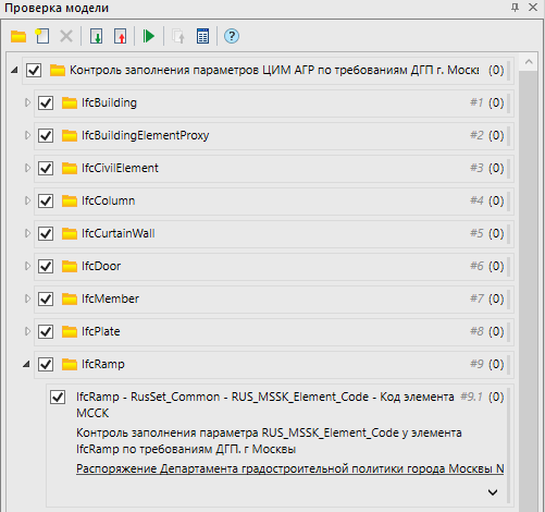

Шаг 3. Импортировать набор правил
На вкладке «Проверка модели» нажмите кнопку «Импорт правил» и укажите файл JSON.
Кнопка «Импорт правил» на панели инструментов модуля
После загрузки в дереве появится папка с импортированным набором правил.
Импортированный набор в дереве правил

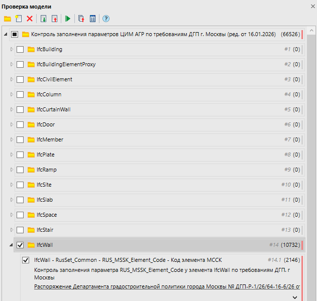

Шаг 4. Выбрать проверки для запуска
Внутри набора правила распределены по классам IFC и отдельным параметрам: код элемента, наименование, номер корпуса, габариты и другие свойства.
Перед запуском можно выбрать отдельные проверки. Если в модели отсутствуют объекты определенного класса или требуется проверить только часть раздела, отключите ненужные правила.
Шаг 5. Запустить проверку
Нажмите кнопку «Запуск проверок» на панели инструментов.
После выполнения проверки справа от каждого правила и папки отображается количество найденных результатов с нарушением.

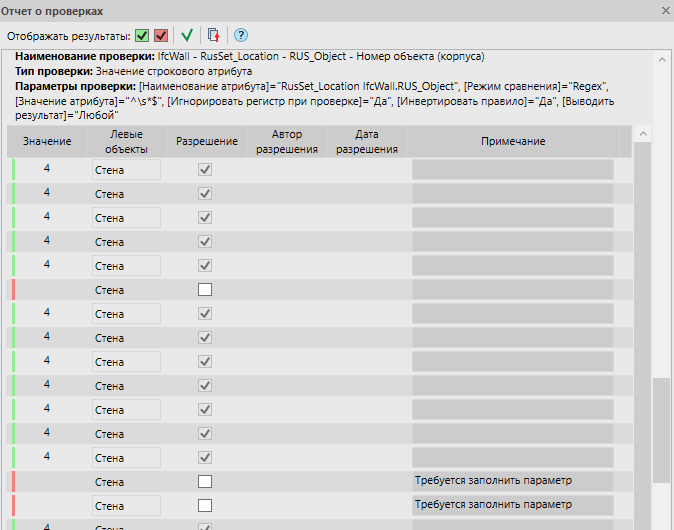

По окончании проверки автоматически открывается вкладка «Отчет о проверках» с таблицей результатов.
Зеленая метка означает, что параметр заполнен и соответствует условию. Красная метка означает, что обнаружено нарушение.
Нарушением считается:
- отсутствие параметра у элемента;
- пустое значение;
- значение, содержащее только пробельные символы.
При выборе строки отчета соответствующий элемент подсвечивается в модели.
Если результат признан допустимым, его можно отметить разрешением. Автор и дата добавляются автоматически, а дополнительную информацию можно указать в поле «Примечание».
