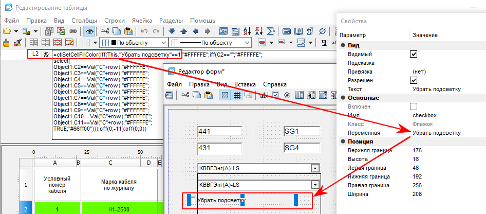

подскажите пожалуйста как Вы сделали подсветку (убрать/вкл) *это скрипт где-то?
как сделали подсветку (убрать/вкл)
На “Форме” есть переменная “Убрать подсветку”, назначенная checkBox
Если checkBox включен, то цвет заливки ctlSetCellFillColor:
Цвет #FFFFFE делает заливку прозрачной.
Диапазон заливки назначается после функции select
off(0;-11):off(0;0)
В платформе “форм” нет, но можно переключить comboBox

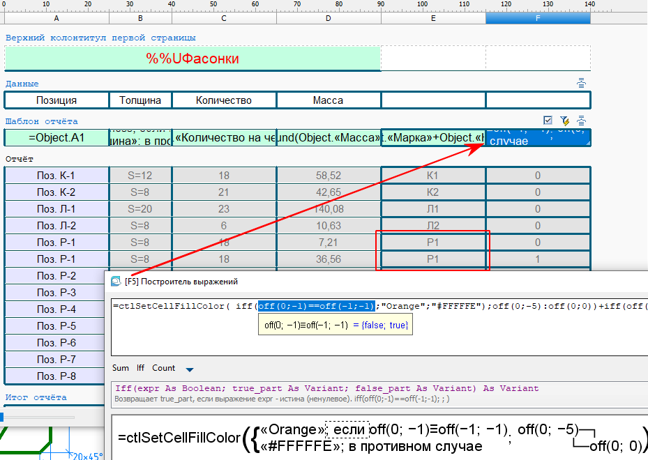

Подсветка также сработала по формуле для 11
Нет. там все проще. Сначала сортируем по колонке “А”, а потом проверяем равенство значений в ячейка **off(0;-1)==off(-1;-1) **текущей строки и строки (-1) на одну выше. Если они равны, то “ORANGE”, если нет, то без заливки “#FFFFFE”.

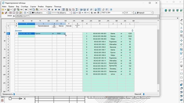

Спасибо, последняя формула для проверки соседних (сверху-снизу) ячеек пригодилась!
Нет, все верно поняли. Фильтр действительно не срабатывает (в данных) при добавлении строки.
Все работает именно так как задумано. Иначе просто не вижу возможности для работы.

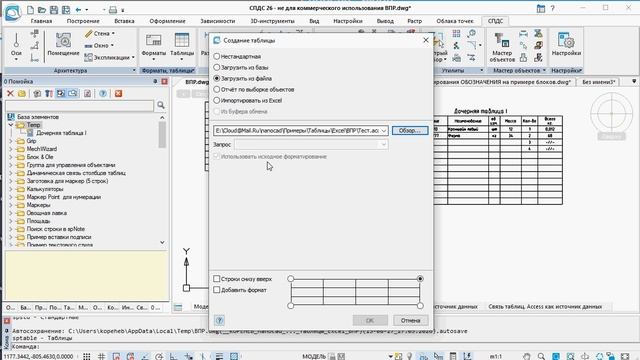

Нано 26 (8611) платформа
Попробовал как в примере создать таблицу из файла базы Аксэс.
Выдает ошибку
В чем может быть проблема?
В качестве источника данных используется "Сохраненный запрс " в БД. 03:40
Вообще-то я даже не сообразил, что можно и сами таблицы импортировать. :thinking:
Но так было задумано очень давно и делалось именно для вывода данных уже обработанных в Access.
А база в Access открывается?
База открывается, но при создании таблицы в Нано выбор запросов неактивен
Проверил на трех машинах, в том числе там, где нет Access.
Работает
Пока не знаю, что еще уточнить. :thinking:
