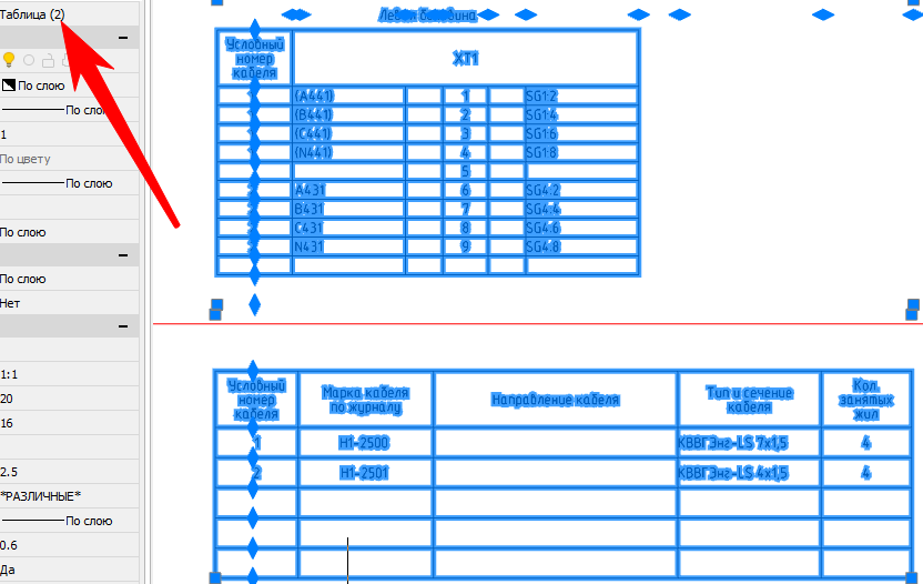

подскажите пожалуйста, как возможно сделать, чтобы после копирования строк между таблицами (на рисунке помечено красным), запустить в таблице проверку на совпадения содержимого во 2-ой колонке (помечено желтым)?
Есть ли механизм для этой цели “подобный как Скрыть / Показать строки”, но только “сравнить”?

Такой функции нет
Интересно, зачем на чертеже две, абсолютно одинаковые таблицы?

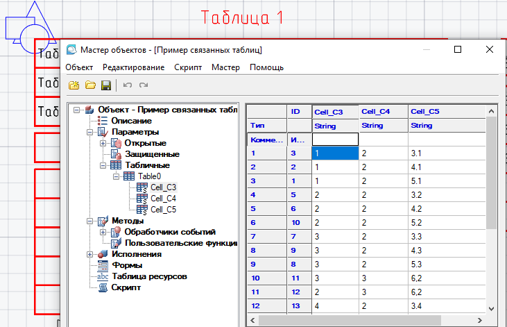

принципиально ничего не меняется, так же, присоединяем объект и пишем =Object[1].Имя ячейки

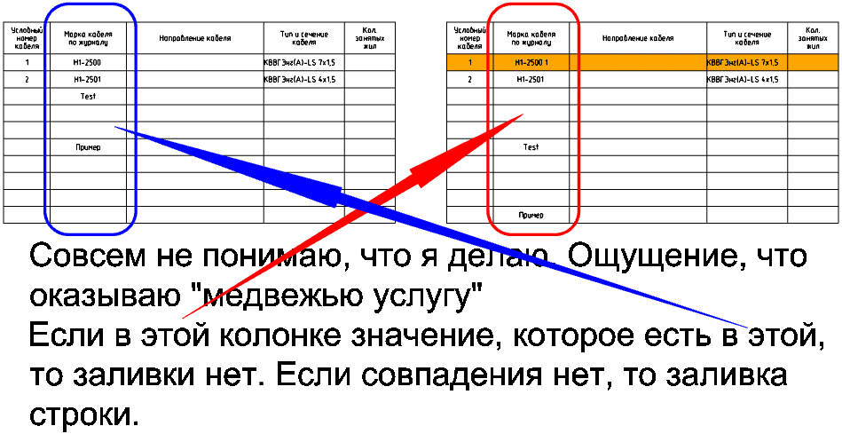

Задача такая:
есть две одинаковые по названиям колонок таблицы (но с разным содержанием),
пользователь уже скопировал строки из одной в другую (*я это указала затем, что может быть уже на этом этапе что-то возможно отследить).
!Нужно сравнить значения во 2-ой колонке - и где есть совпадения подсветить строку или ячейки.

Вот на этом моменте возможности таблиц СПДС уже исчерпаны.
Это не Excel
Я бы просто сделал одну таблицу из “четырёх” и вместо копирования строк делал ссылки на ячейки, там где нужно.
https://cloud.mail.ru/public/d7Aw/oAh99WAnC
Задача такая:
Значения в таблицы как попали? Вбиты руками или отчетом?
Если руками то такжэж руками вставить в эксель убрать или подсветить одинаковые и опять вставить в нану.
Если тянется форматирование из эксель то вставлять с промежуточным копированием в блокнот
Совсем не понимаю смысла такой автоматизации, при копировании строки - формулы удаляться.
Если я правильно понял: Если значения в колонке “С” правой таблицы есть в в колонке **“С” левой, **заливки нет. Если значения не находятся, тогда закрашиваем строку.

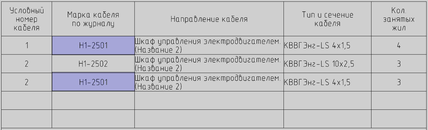

, выше пример, в котором все четыре фрагмента, являются одной таблицей.
Как по мне так тот же Excel - делаешь ссылку на ячейку (просто кликаешь мышкой) и связь обеспечена.
PS: Там проверка только на 11 строк.
Спасибо за помощь, попробую применить для своей задачи.

Разве не это Вы спрашивали?
Да, я. Подскажите пожалуйста, как (в случае необходимости) отвязать форму к таблице (не просто запретить редактирование через форму, а совсем удалить форму)?

  1. Сделать одну таблицу
