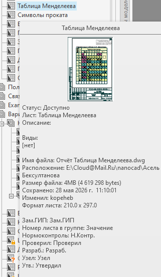

Можно ли сделать превью листа, как в “прототипе”?
Самостоятельно не смог найти решения :frowning:
