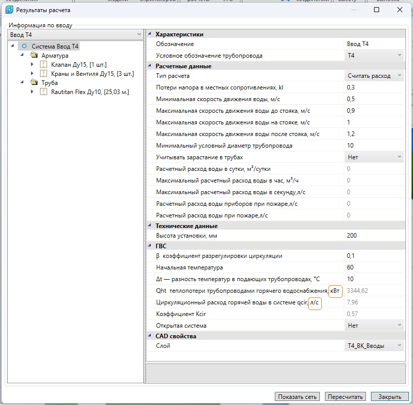

РАСЧЕТ: ошибка в размерности кВт, л/с
  • Версия и номер сборки: v.26.0.94.94 сборка 94
  • Операционная система: Win 11 24Н2
Описание ситуации: ошибочная размерность в результатах расчета Т4
Если кВт заменить на Вт, л/с на л/мин - все примерно сходится между собой
Какие действия уже предприняты для решения: никаких; можно декомпиллировать exe до машинных кодов и заменить текстовое включение - но зачем..
Добрый день. Все верно ошиблись с размерностью, выводили в ватах. Поправили. Спасибо за внимательность.
