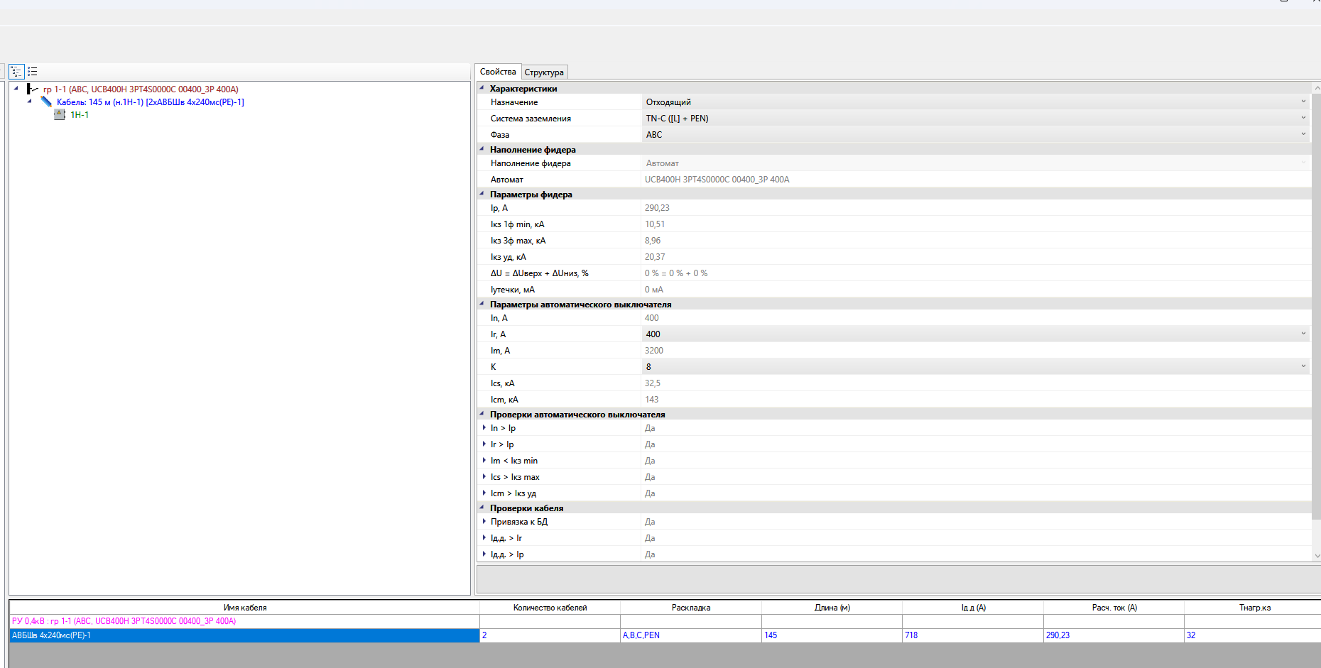

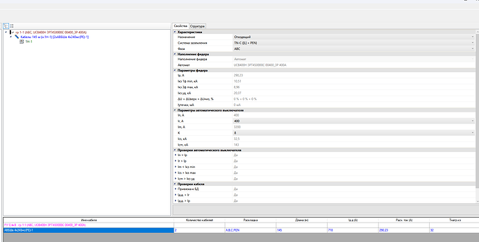

При выборе двух кабелей 185мм2 и 240мм2 программа не считает потери. С чем это связано ? Потери на этом участке должны быть примерно от 1,4 до 2 %.
Посмотрите, заполнены ли данные сопротивления в БД
Вводной фидер есть? Судя по скрину, то нет. Без него считать не будет… ну и сопротивления в БД проверьте
А с другими кабелями считает?
Если да, то см. совет про БД.
Если нет, то см. совет про вводной фидер и потом про БД.
