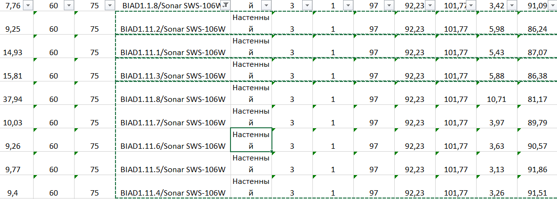

А как сделать в таблице ,чтобы по порядку была нумерация громкоговорителей, не по помещениям, а по громкоговорителям? Приходится вручную делать правки
В 26.1 будет с сортировкой по шлейфам подключений.
