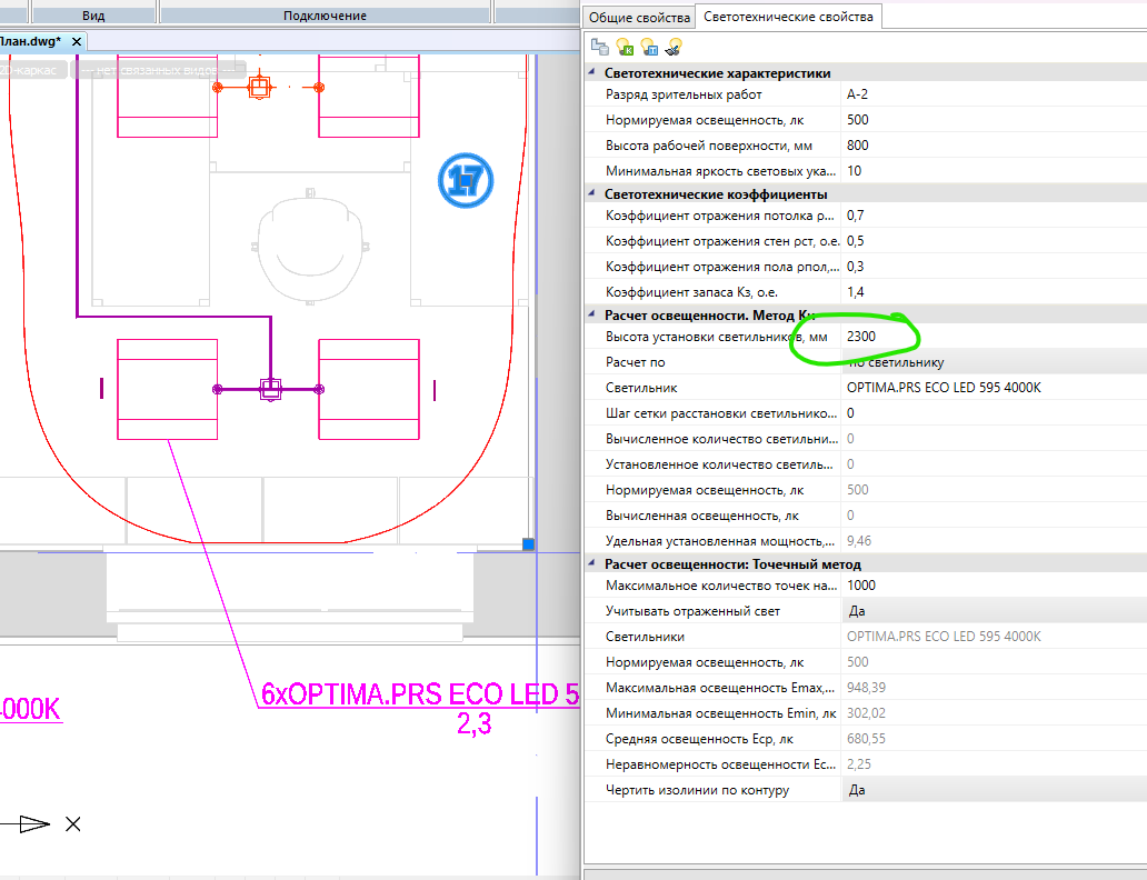

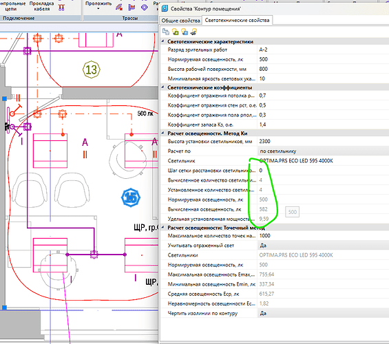

Потребовалось изменить марку светильника и высоту установки, соответственно сломалось подключение, по нулям расчёт, остались старые изолинии.
Почему не происходит при замене светильника автоматического обновления подключения светильника, расчета освещённости, изолиний?

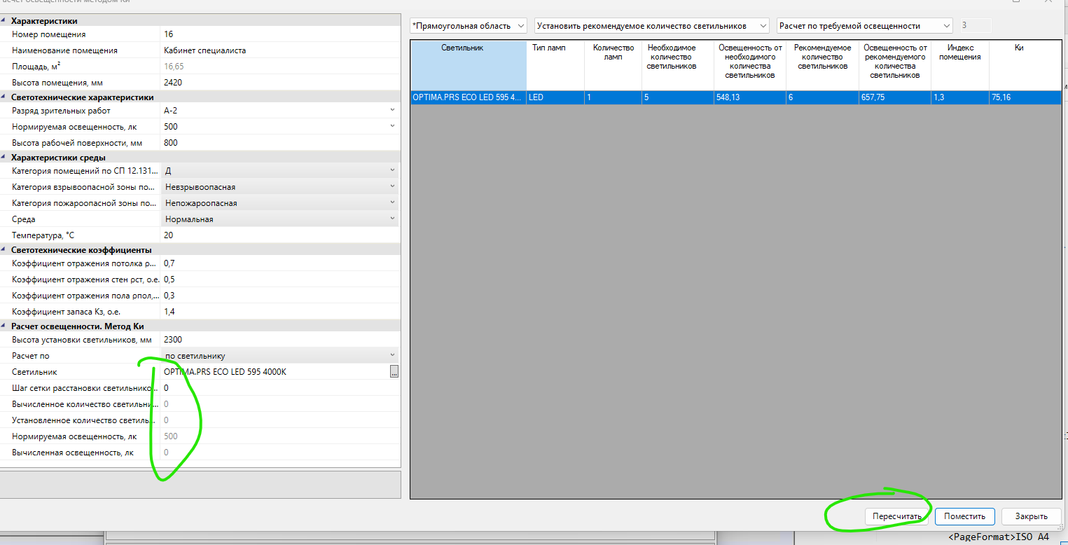

Почему не происходит расчёт освещения при нажатии “Пересчитать”?
перерасчёт происходит только при “Поместить”, соответственно вставляются новые УГО, ломается расстановка светильников, ломается подключение, выноски

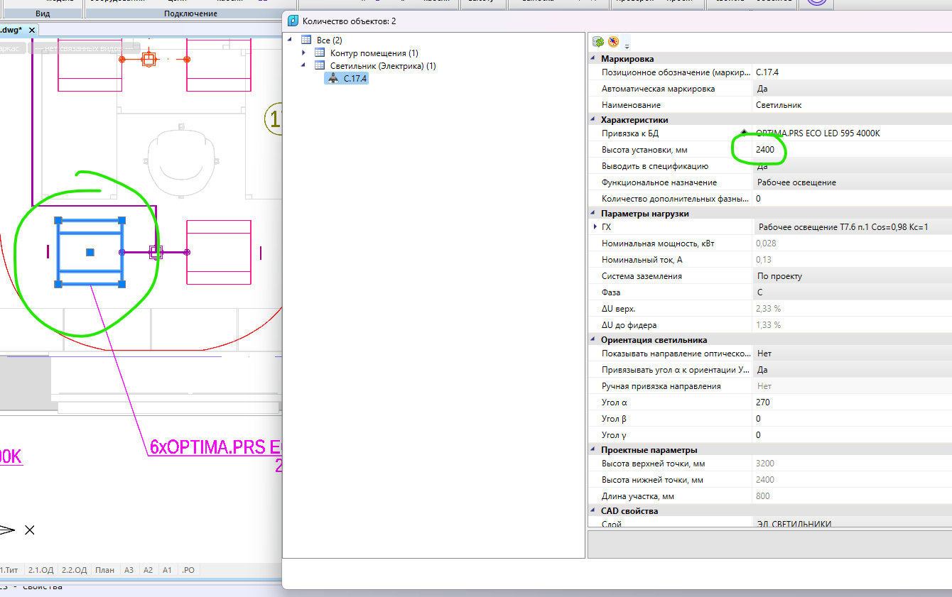

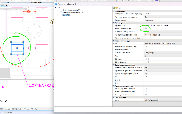

Где учитывается в расчёте индивидуальная высота подвеса светильников?

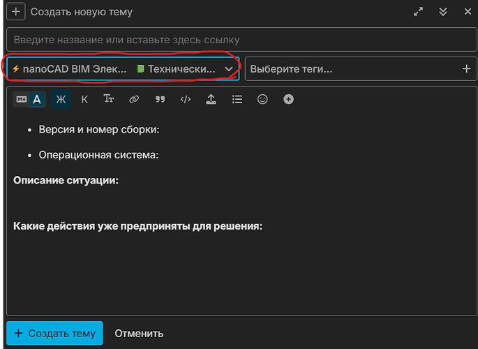

Почему вы создаете темы по BIM Электро в разделе Платформа? :slightly_smiling_face:

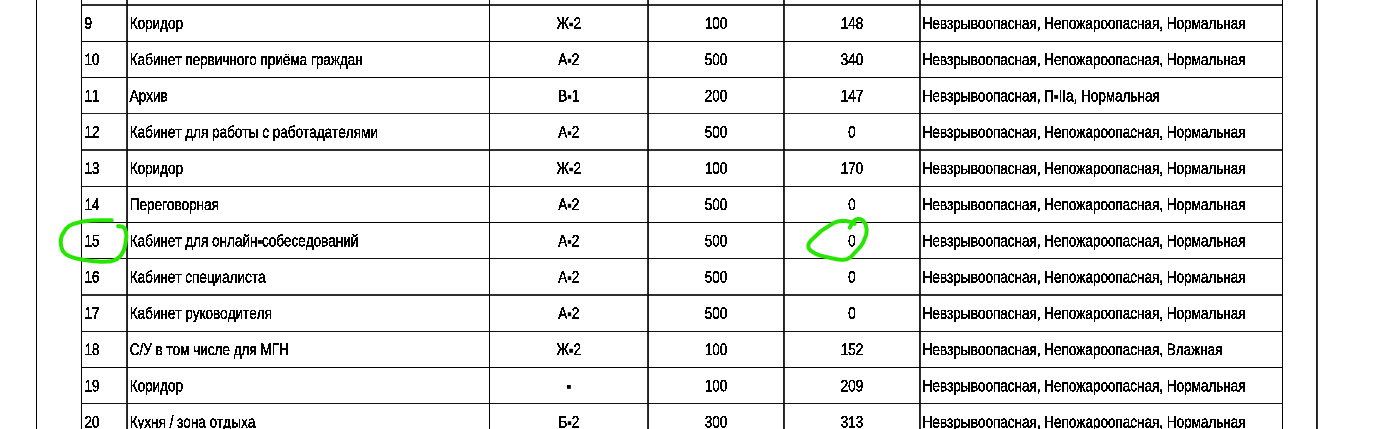

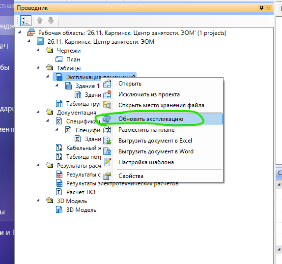

также почему не обновляется таблица экспликации
после нажатия
потому что раньше создавал темы в платформе, поэтому и продолжил тут
можно перенести, только я не знаю как
Видимо, так
это при создании, буду так и делать, а вот готовую - не нашёл такой функции
наверно только модератор может
думаю что, раз BIM Электро построен так, то и другие BIM СКС, ОПС и пр. работают также
Расчет освещенности методом Ки - это оценочный расчет, который позволяет в стадии П быстро оценить количество светильников, получить представление о системе электроосвещения.
Основным расчетом освещенности является “Точечный метод”, который рассчитывает освещенность по уже расставленным светильникам. Если вы хотите поменять светильники в помещении и не потерять подключение, то вам необходимо замену производить через свойства этих светильников, далее запустить расчет. Таким образом светильники не будут пропадать, также как и подключение.

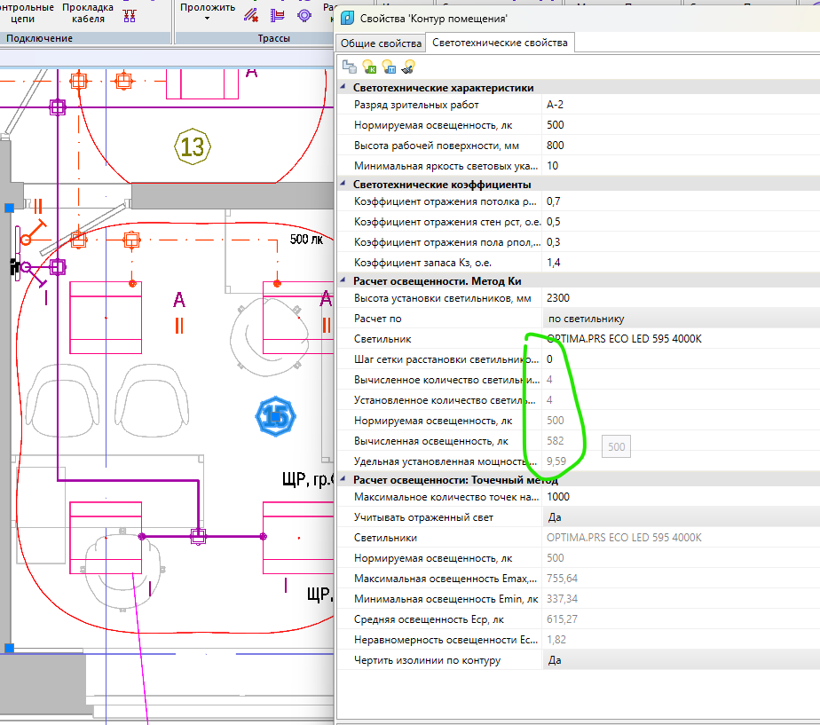

Вы не ответили почему не происходит перерасчёт без расстановки?
даже если “Расчет освещенности методом Ки - это оценочный расчет” значения должны здесь сами меняться при изменении количества и типа светильника
или при нажатии “пересчитать” но не когда нажимаешь “Поместить”.
Также должен быть запрос оставить существующее расположение светильников или нет при нажатии “Поместить”

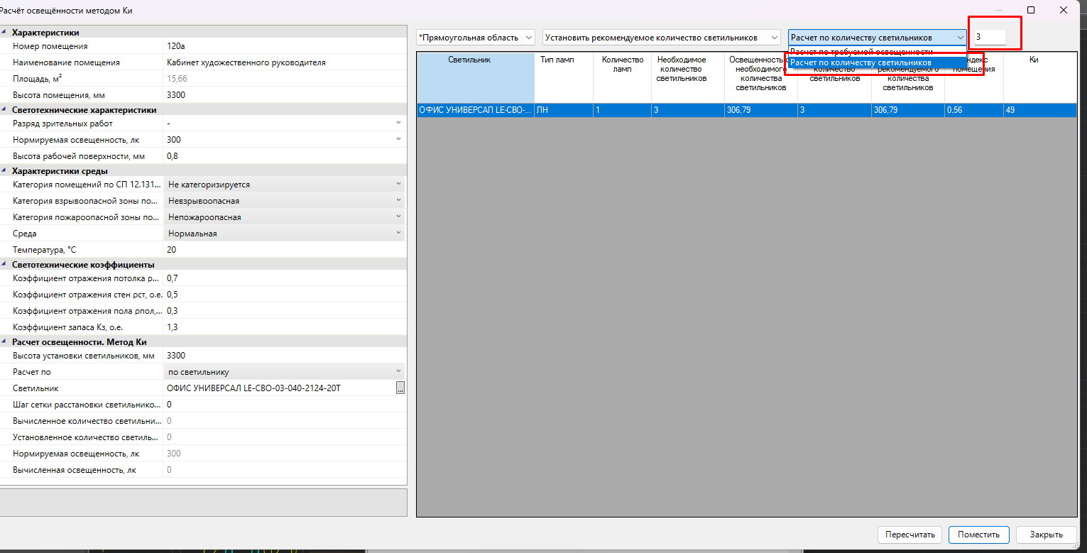

В методе Ки есть расчет по количеству светильников, может вам пригодится. В планах было добавить количество светильников по горизонтали и вертикали, чтобы управлять, как будто рядами
Расчёт при Методе Ки в принципе должен автоматом рассчитываться при изменении количества светильников, а уже Точечным методом отображаться изолинии и прочее. Т.е. есть помещение (параметры заложены), “накидал” туда разных светильников как придется через “База УГО”, затем захожу в свойства помещения “метод Ки” вижу уже рассчитанные значения именно тех светильников которые “накиданы”, устраивают - отрисовываю изолинии по ТМ, нет, в этом же окне меняю конкретный светильник (при этом должно быть доступно поле чертежа, сейчас оно не доступно, нужно закрыть окно свойств помещения) или все, и вот сейчас нажимаю “пересчитать”. Значения пересчитываются. Если нужно изменить расположение нажимаю “поместить” и выбираю оставить прежнее расположение, типы/высоты светильников или задать новое во всплывающем окне “в линию, в 2 линии, по кругу, по дуге, по диагонали, по произвольной линии, по сетке, с поворотом” и т.д. при этом при выборе разных вариантов расположений я их вижу на плане и могу оперативно пересмотреть все возможные варианты расположения при расчетных по Ки показателях.

Расчёт методом Ки, конкретно в фокусе обсуждаемого функционала не имеет двустороннего принципа действия, т.е. задал зону расчёта, выбрал ОП, указал все параметры → получил равномерно установленные ОП в зоне расчёта. Изменение любых ранее определённых условий, в том числи и количества ОП по зоне расчёта, не отслеживается конкретно в расчёте Ки. На это есть вполне логичный ответ, расчёт Ки в рамках одной зоны не может учесть следующих особенностей:
  • разных высот установки ОП;
  • разных ОП;
  • неравномерного расположения ОП.
Иными словами метод Ки даёт вам стартовый расчёт, автоматически расставив ОП по зоне расчёта, который далее можно корректировать и уточнять с проверкой точечным методом.
