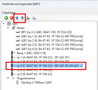

Надеюсь, что я правильно понял. Вам надо в структуре щита поменять позиции фидеров, сделать это можно в свойстве щита через стрелки.
Спойлер
этм вроде как все красиво, но по факту нет

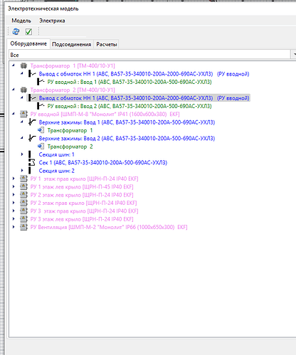

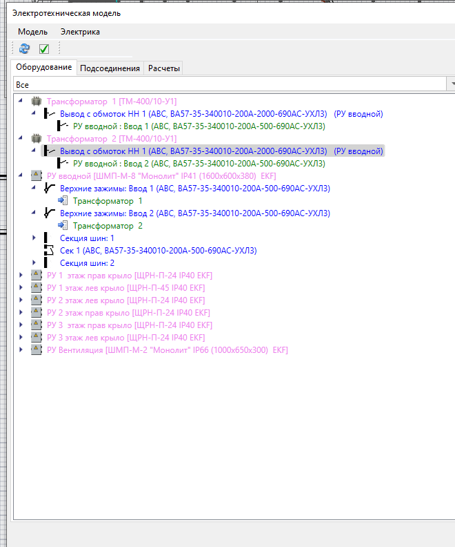

Если вам нужно распределить нагрузку по вводам, то делается это через структуру РУ, как на видео. Что выше секционника будет относиться к Ввод 1, то что ниже секционника будет относиться к Ввод 2
Спойлер
P.s.
В отчете расчетный ток одинаковый на ввода, так как в вашем шаблоне документа указан расчетный ток в послеаварийном режиме
все именно так и сделано как на видео, а какой именно шаблон нужно скорректировать??

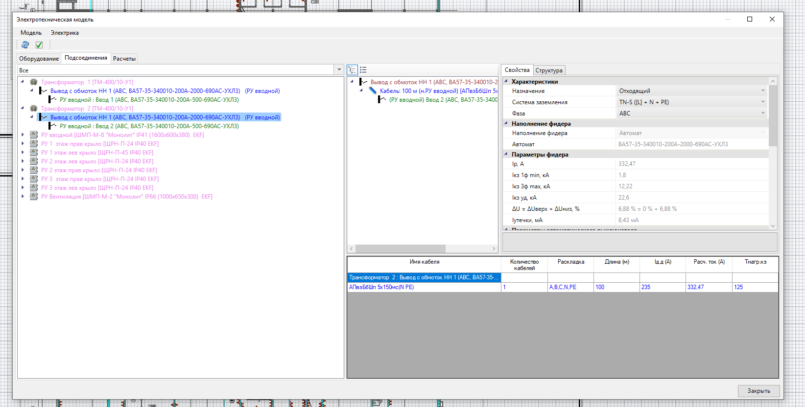

хоть и раскидано вроде как правильно все по вводам, при выборе кабеля выдает общий суммарный ток на каждом вводе
Всё правильно, кабель выбирается по расчётному току в послеаварийном режиме, проблемы здесь нет
так то оно так, под сущ кабеля хотели подогнать, ну да ладно!!всем спс
