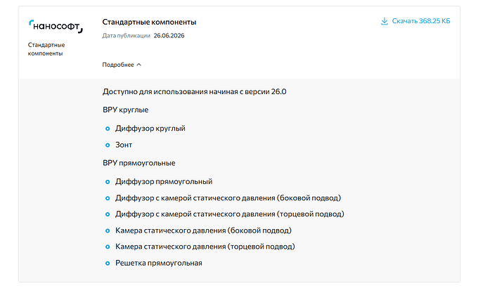

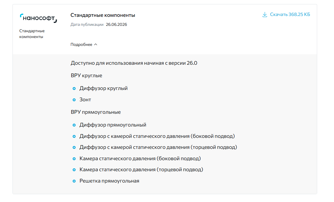

В базу данных на сайте nanocad.ru добавлены новые компоненты! Обновления:
  • Добавлен раздел Оформление, куда выложены стандартные компоненты-выноски
  • Стандартное параметрическое оборудование, категории Оборудование и Воздухораспределители - драйкулеры, сплит-системы и другое климатическое оборудование, КИП и воздухораспределители
  • Обновлены стандартные параметрические компоненты в категории Воздуховоды - новые функции будут описаны в описании нововведений nanoCAD BIM Вентиляция 26.0
  • Остберг (Ostberg) - Канальные вентиляторы
  • Нед (Ned) - Канальный вентилятор параметрический с креплением
Обращаю внимание, что некоторые компоненты работают корректно только начиная с версии 26.0, смотрите описание при скачивании.
