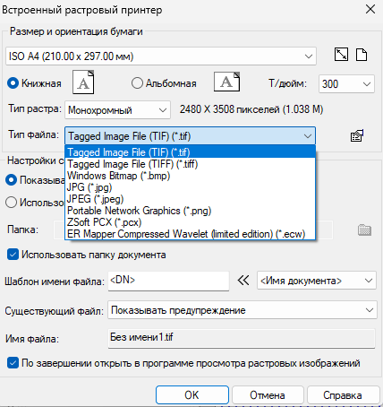

Условные знаки по ГУГК вы найдете в nanoCAD GeoniCS. Создать растровую основу по графическим объектам топографии вы можете двумя способами. 1 в модуле растре использовать функцию Растеризация. при этом важно чтобы растр в качестве основы был 2-х битным (черно-белым). 2 Можно выполнить печать растрового изображения стандартным принтеров “Встроенный растровый принтер”. В настройках принтера есть возможность задать разрешение, цветность и размер листа.

Форматы файлов, в которые сохраняет растровый принтер
