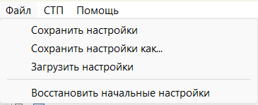

Попробуйте восстановить настройки. Вкладка “СПДС”, “Настройки”, “Файл”, “Восстановить начальные настройки”.

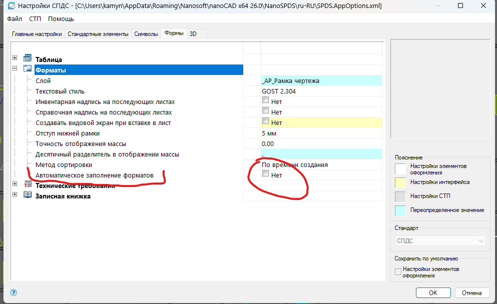

Справиться с проблемой в нанокад 26 удалось сняв галочку с “Автоматическое заполнение форматов”, но это “костыль”

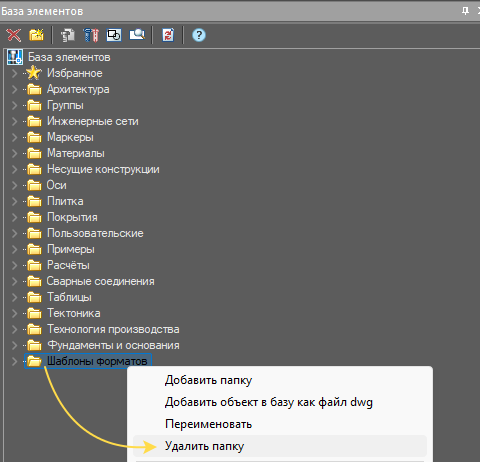

Попробуйте удалить папку “Шаблоны форматов” из Базы элементов и восстановить из приложенного бэкапа.
Если у вас есть форматки/штампы, которые отличаются от стандартных, то не забудьте сделать для них резервную копию (ПКМ - Экспорт в файл)

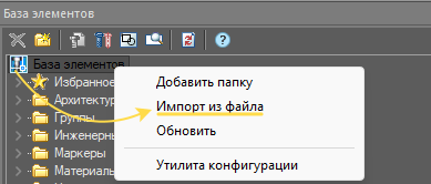

После удаления, нажмите ПКМ на “База элементов” - Импорт из файла и выберите файл Шаблоны форматов.mcdi

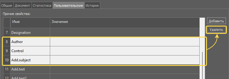

Зайдите в Утилиты - Свойства чертежа (команда DWGPROPS) - Вкладка Пользовательские
Удалите строки Author, Control, Add.subject:

Исправленный файл во вложении и видеоинструкция, как починить:
Файл с исправленным форматом.dwg (365,7 КБ)
Видеоинструкция
Да, помогло. Спасибо. Непонятно только откуда появились эти записи )
