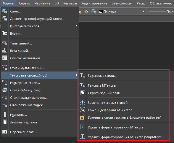

Таких утилит в инете довольно много. Встречались тут (точнее, на старом форуме).
Попробуйте один из вариантов. Не помню, доработан полностью ли.
stripmtext-nc.zip (8,5 КБ)
StripMtext для nanoCAD - самая простая и популярная, как правильно посоветовал EdwardSt.

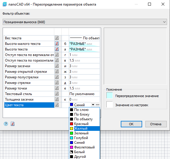

Если нановские выноска (объекты) то _PR
Команда: PR
PR,ПЕРЕОПАРАМ - Переопределение параметров

Не работает
пишу _PR
Далее выделю элементы
Далее ВВОД
Далее выдает сообщение - Нет подходящих элементов

Собрал все в кучу
Собрал все в кучу:
Мастерская СПДС: drzTools.Utilites. Утилиты для работы с текстами, ВЭ и т.п. для nanoCAD.
