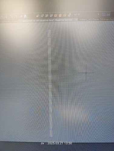

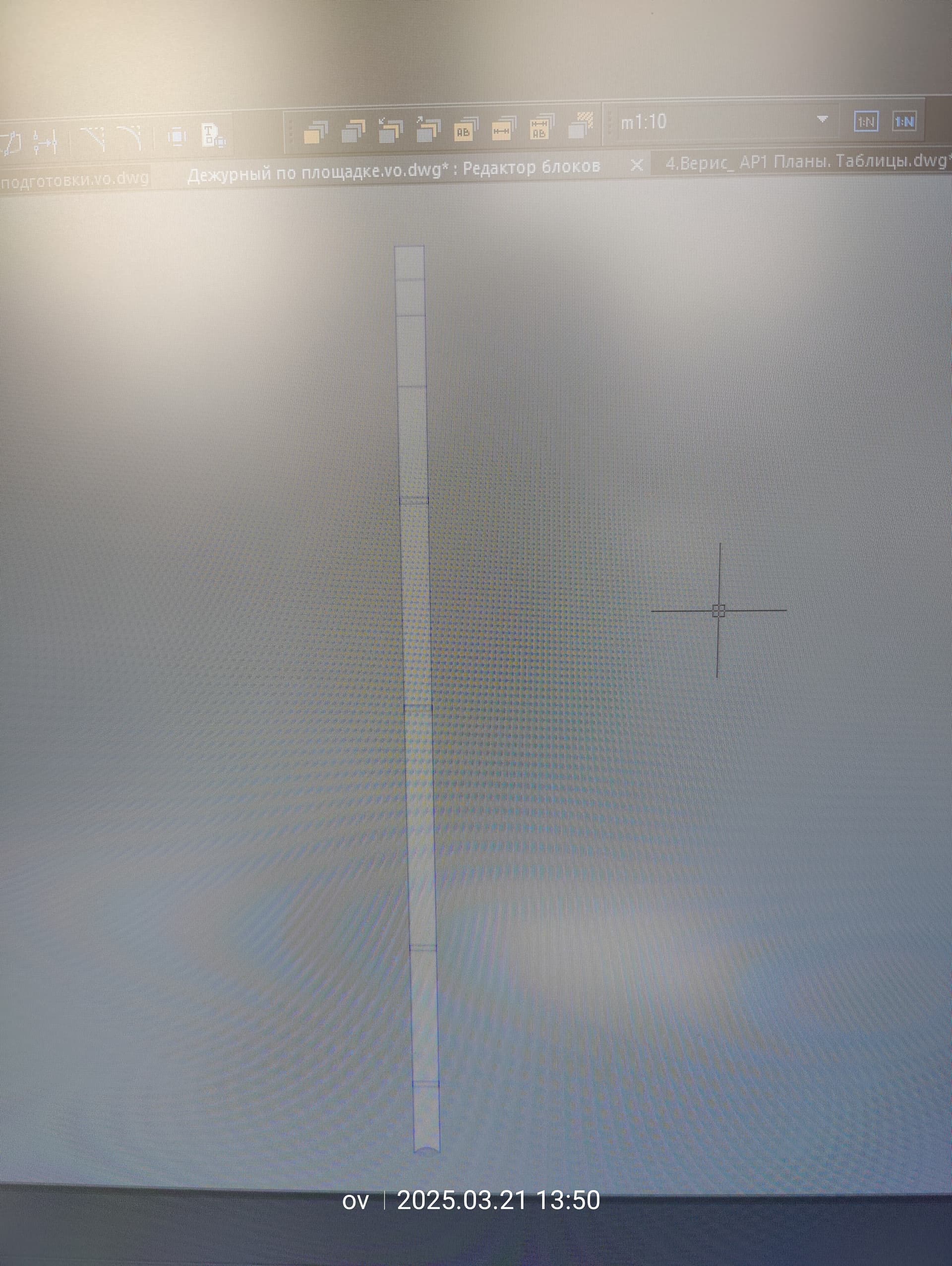

Водосточная система на фасаде здания (желоб, трубы) я делаю блоком и выношу на передний план, чтоб сплошной цвет фасада остался позади. Но бывает такое, что я захожу внутрь блока для изменений, а штриховка приобретает тусклый оттенок и если я внесу изменения и сохраню блок, то он уже не будет корректно выходить на передний план). Приходится каждый раз создавать блок по новой при появлении этого дефекта
Цвет трубы ral 9003, но заходя в блок видим потускневший ral 9003. Нанокад как бы сам подсказывает, что блоку хана )

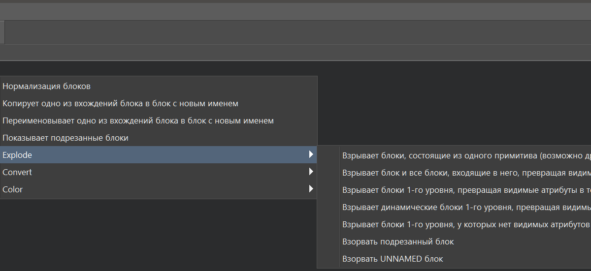

ничего ставить не надо, в drzTools добавил топить штриховки
Не понял Вас, простите. Поясните пожалуйста по подробнее
Читай
Тут
И тут
