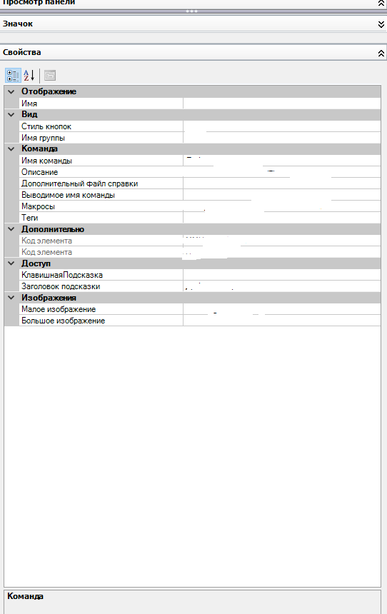

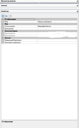

Судя по всему в нанокаде мы привязываемся к командам через ID элемента в файле cfg . И эти ID команды прописываются в поле «код элемента» Я его сейчас редактирую через автокадовский редактор файла адаптации, вызываемый командой CUI. Есть ли такой редактор адаптации для нанокада и как он вызывается если есть?
