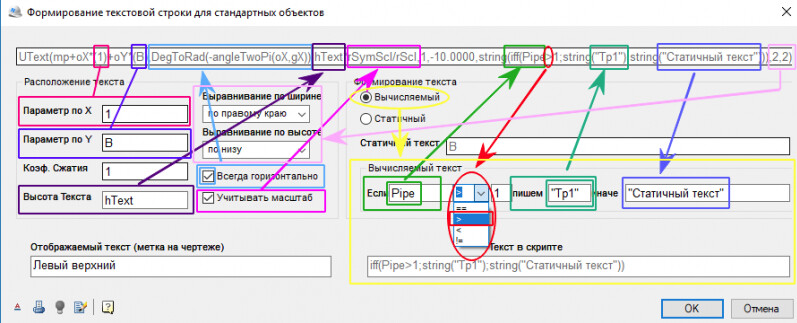

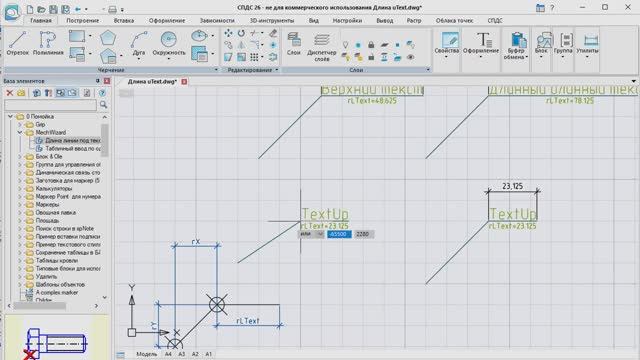

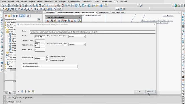

Текст в исполнении выводится через uText . Найдите поиском на странице.

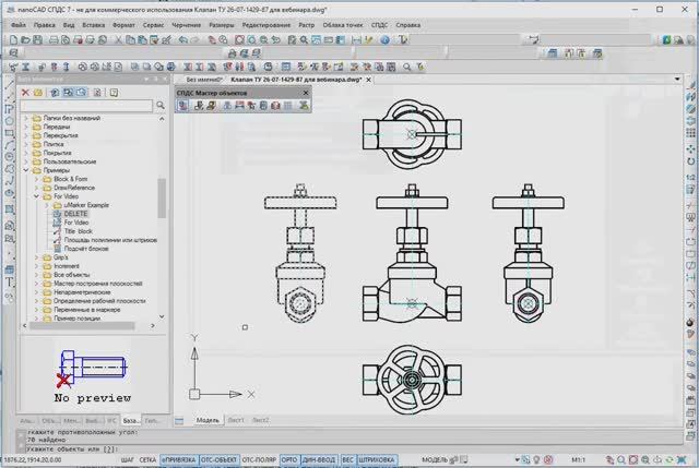

Можно сделать свой маркер или пользоваться, тем, что есть под роликом
Блоки очень удобны, но объекты боле функциональны.

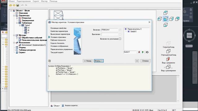

Объект изначально создавала примитивами указывая базовые точки и размеры преобразовывая их в параметры, а после создавала скрипт при помощи мастера. Вдруг так с выводимым текстом тоже можно или есть вариант только прописать функцию в исполнении объекта?
Увы.
Инструмент создавался как параметризатор стандартных объектов (условные болты, винты, гайки). Для них нет необходимости писать текст.

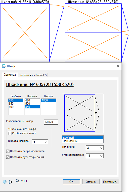

Мне требуется создать обозначение телекоммуникационного шкафа на плане. В Автокаде пользовались динамическими блоками, где были указаны ручки редактирования, атрибуты и варианты исполнения (количество дверей).
И исходя из того что я вижу воспользоваться выносками пожалуй лучший вариант.

По Вашему эскизу сложно сказать, какие там двери и сколько их.
Тут пример “Шкафа” с текстом
Тут без текста.
Возможно есть смысл не делать Франкенштейна, в смысле графику и описание в базе в, одну кучу?
Графику сделать дин блоком или параметрикой, а описание с маркировкой вынести в, универсальный маркер.
Это только на первый взгляд кажется, что “двойная работа” но когда количество позиций в номенклатуре перевалит за несколько тысяч, поддерживать соответствие графики и базы станет сильно затруднительно

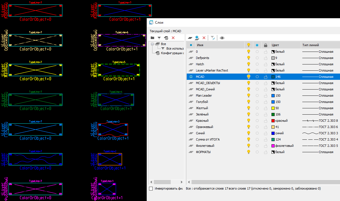

Ну и если маркировку надо сдвинуть повернуть в параметрике это нетривиально. (Текст на чертеже в параметрике изначально для отладки и развития там не предвидится)
Опять жэж параметрика сильно проигрывает дин блоку если нужны разные цвета или толщины линий
3 лайка
Ну кто виноват, что стандарты придумали до Фотошопа.
Хотя, при желании настроить можно, но по удобству простого назначения цвета из палитры проиграет

Я эту всю тему начала так как на работе активно используются разными людьми динамические блоки в Автокаде с атрибутами - обозначениями оборудования. Например шкаф для отображения на плане расположения оборудования выглядит так.
То есть у него есть ручки для выбора количества дверей (одна или две) и ручки для растягивания. Даже при условии что в целом шкафам можно задать конкретные значения размеров стало интересно узнать можно ли вообще реализовать такое же что создано в Автокаде в Нанокад.
Такое реализовать нельзя.

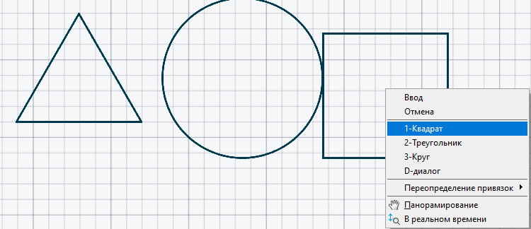

На вскидку ваш блок должен нормально работать в нанокаде
1 лайк
Можно в контекстное меню добавить “Выбор” “Исполнения” или условия отрисовки
Вариантов многого, но не все
