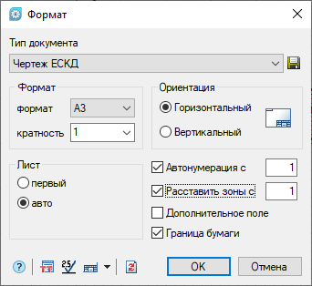

Добрый день! Ставлю у формата в свойствах “Автонумерован - да”, “Первый лист - да”. Скажем, это “Общие данные”. Дальше пойдет следующий чертеж, допустим “Схема подключения”. Вставляю для него из базы новый формат, забиваю в него информацию, это уже лист с другим номером, другим названием. Устанавливаю у него значение “Автонумерован - да”, и он тут же стирает все и копирует в себя значения первого листа… Как разорвать эту связь с первым листом? Сначала думал, что эта история возникает из-за того, что я первый лист копирую в качестве рыбы для последующих листов, поэтому они сосут информацию из первого. Но я ж из базы чистый формат вставляю, чего он к первом - то цепляется? Не верю, что автонумерация только раз внутри документа работает.

Именно так и работала, только сквозная по всем форматам.
Собственно потому и выпилили, чтоб до ума не доводить. В последних версиях автонумерации нет

У меня 23.1, видать там еще эта функция оставалась. Спасибо, все прояснилось!

Получается что в последних версиях используем “Реверс” для нумерации ?

Так Реверсом пользуются не только из-за нумерации. Многие. :+1:

Я только недавно стал пользоваться СПДСными рамками. Перенумеровываю из командой “spnumobj - Нумерация объектов”. Но наверно это и есть “реверс”, о котором писали

Нет, Реверс- куда более мощный инструмент , чем простая нумерация !!!

А встроенной нумерацией форматов никогда не пользовался, изначально сделана для галочки, а не для людей.
Оттого и убрали, чтоб до ума не доводить)
В Механике не убирали.
