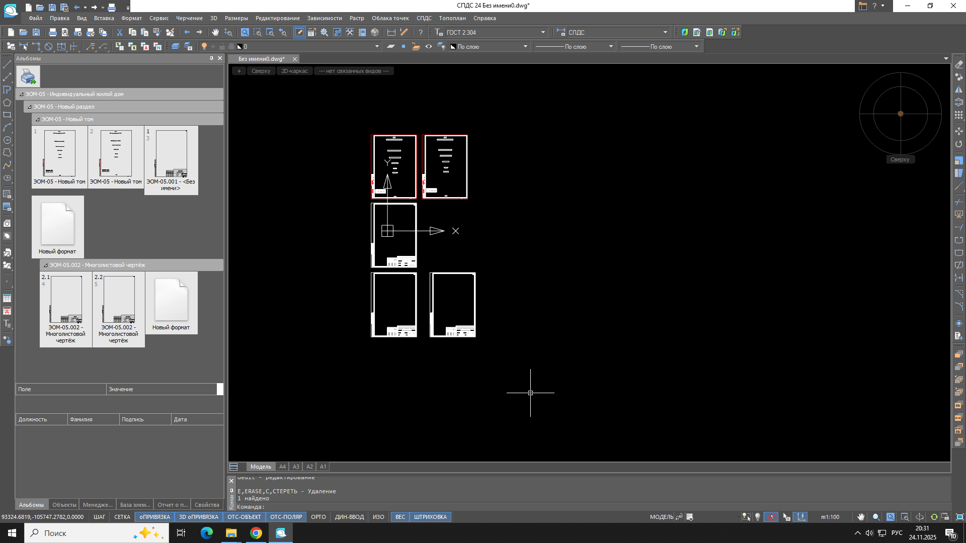

Пришлите, пожалуйста, поясняющие скриншоты того места, где не получается сделать правильную нумерацию

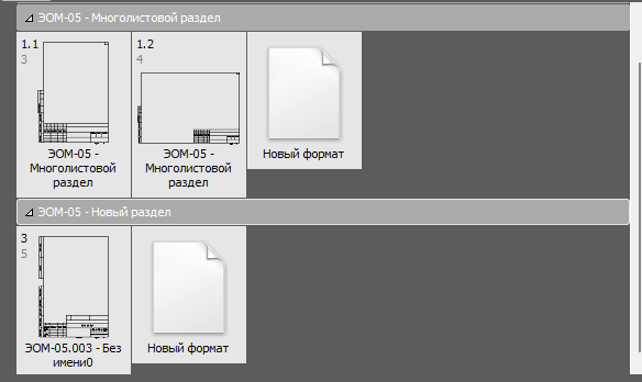

как после многолистового чертежа вставить новый одинарный лист ?

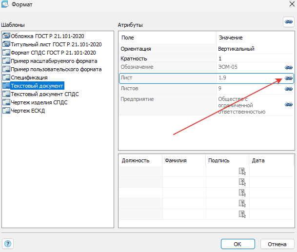

Добавить новый раздел
Или при вставке листа вручную указать номер:
заработало , спасибо, но как то криво, если честно все это

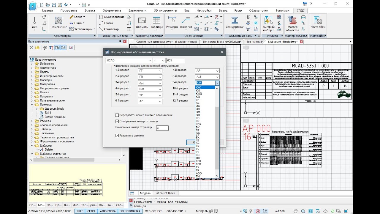

За это время появились полноценные “Подшивки” и другие инструменты, которые не привязаны к конкретному продукту, а работают в платформе и других “вертикалках”.
Смысл дублировать функционал, создавая при этом, трудности для других разделов без СПДС?
А в подшивках работает автонумерация штаммов, созданных в Нанокад СПДС?
работает, но
это все прикручивается через поля которые от нановерсии к версии то работают, то нет
опять жэж подшивка не годится тем кто оформляет несколько листов в одном пространстве
если оформлено на листах то собрать ведомость рабочих чертежей с номерами нетривиальная задача
при оформлении на листах пакетная печать то же проблемы с верной нумерацией листов
