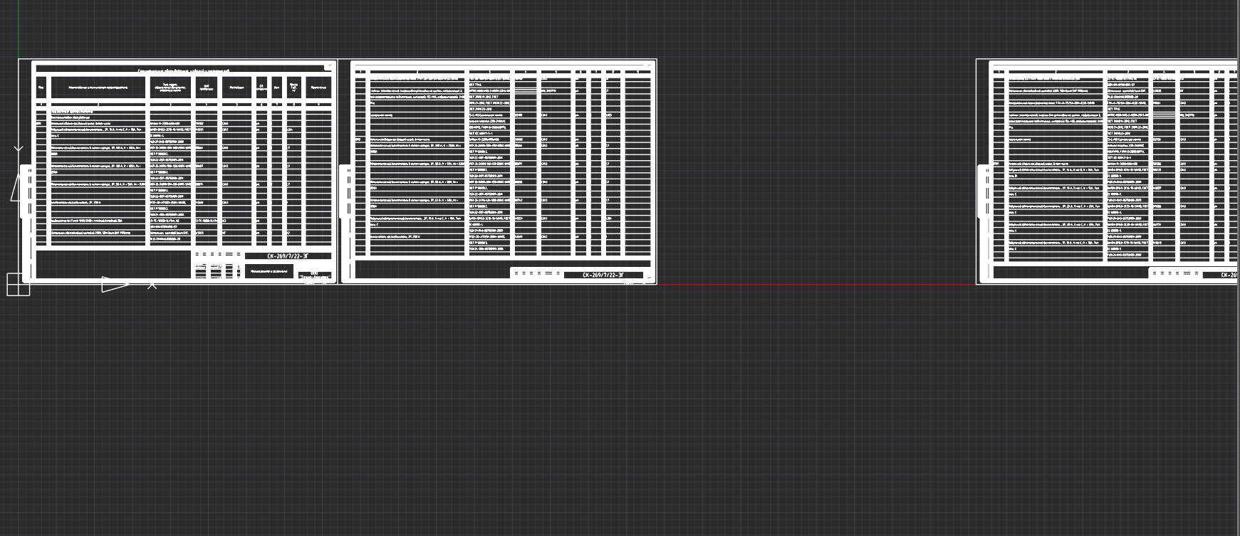

На РУТУБЕ есть видео, где можно средствами СПДС выполнить разбивку таблицы по страницам с привязкой к формату: https://rutube.ru/video/2e5de5756bd1cb5e9caa3f4266f9c3f0/
В том видео показана работы для двух страниц спецификации.

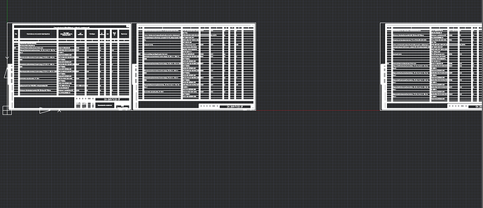

Но если попробовать сделать много листов, то окажется, что и листы рядышком не становятся, и нумерация их будет разбросана не по порядку, хотя данные будут выводиться на листах слева на право.
Если потом добавить строк, то листы встанут рядышком, но нумерация не восстановится.
Моно исправить?
Версия: 25.0.6998.4762
Сборка: 8055
Указывай номер версии и сборки нанокад

Добрый день, в 26 версии переработали автонумерацию и исправили данный баг
