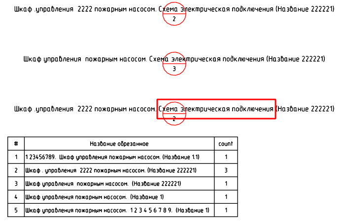

Например:
Из обозначения @Olga94 нужно было исключить “Схема электрическая подключения” при вставке в таблицу.

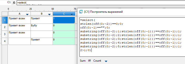

Добрый день
В идеале нужно чтобы отрабатывали следующие варианты:
  1. в ячейку A1 заносится строка, например “Привет всем !”
в ячейку B1 заносится слово, например “Привет”
в ячейке C1 выводится 1 если слово B1 есть в строке А1 и 0 если нет. В данном примере “Привет” есть в “Привет всем !”, значит в ячейке C1 будет 1
в ячейку B1 заносится слово, например “Бубу”
в ячейке C1 выводится 1 если слово B1 есть в строке А1 и 0 если нет. В данном примере “Бубу” отсутствует в “Привет всем !”, значит в ячейке C1 будет 0
ячейка B1 пустая
в ячейке C1 выводится 1 если слово B1 есть в строке А1 и 0 если нет. В данном примере ячейка пустая, значит будет 0.
  1. ячейка A1 пустая
в ячейке C1 выводится 1 если слово B1 есть в строке А1 и 0 если нет. В данном примере ячейка А1 пустая, значит в ячейке C1 будет 0
Как то так…

Уж если очень хочется, то:

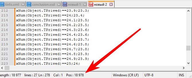

@MCAD Интересно, есть ограничение на количество символов в формуле/ячейке?
Я не знаю,
Столько работает
Но построитель тормозит (и не отключатеся) жутко
Отсюда:
