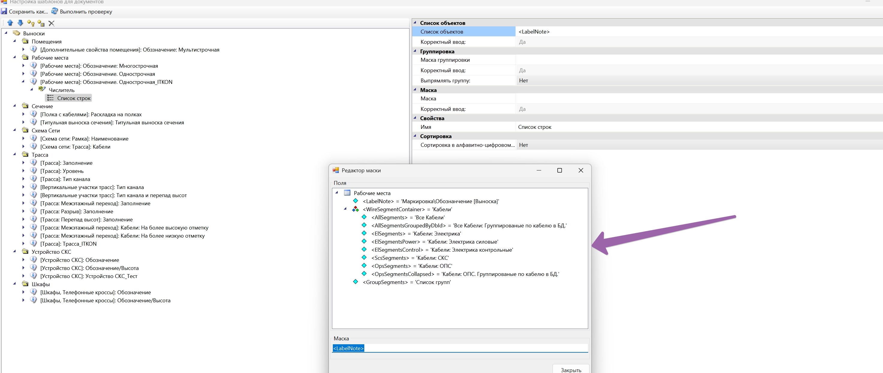

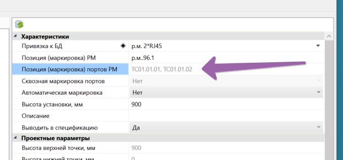

добрый день!
подскажите пожалуйста - как в нанокад скс - можно реализовать специальную выноску, в которой будет использоваться поле: Позиция (маркировки) портов РМ.
по аналогии делаю, как в имеющейся не ясно по документации какими полями это обеспечить?
по факту надо или показать мне кабели которые в это р.м. терминируются
или показать куда подключены эти розетки в данном р.м. на патч-панели в шкафу

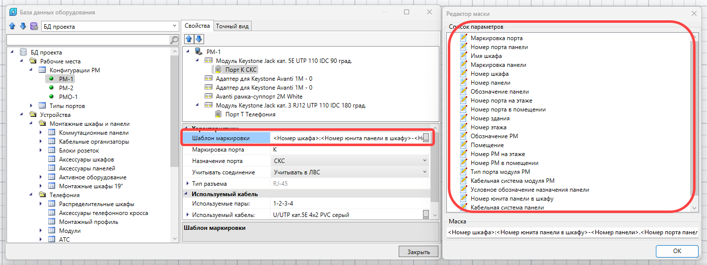

Настройка маркировки РМ настраиваются в БД, в Конфигурациях РМ. Маркировка настраивается для каждого порта РМ индивидуально.
Соотношение портов РМ и портов патч-панели видно или в ЭТМ или в Кабельном журнале.
8 февраля - 16 апреля - нормальный так период для ответа
но Ваш ответ не раскрывает мой вопрос, я попросил, как можно изменить или настроить спец высноску (показал на картинке), для вывода в ней тех кабелей которые подходят к р.м.
а не как маркировать р.м.
это мы знаем, и как бы не звучало “грустно” - там ловить не чего
раскройте нормально тему “спец. выносок”, что бы было больше гибкости, были понятные все параметры, нормально описанные в документации
просто ответ- я вас про одно спросил, вы мне про другое.
На данный момент маркировка кабеля не выводится в выноску маркировки на чертеже.
Попробуйте в свойствах конфигурации рабочего места включить сквозную маркировку портов (по умолчанию там - нет)
