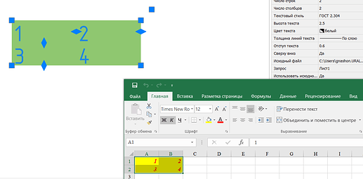

Есть задачка, можно было бы “связью с файлом excel” попробовать решить - например, внесение изменений. Сейчас - копировать, вставить (данных из ячеек) - чтобы форматирование не слетало в исходной таблице-NanoCAD.

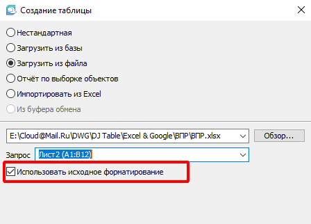

“Да“ здесь передает исходное форматирование из excel. А нужно сохранять форматирование таблицы-NanoCAD: просто добавляя данные из Excel.

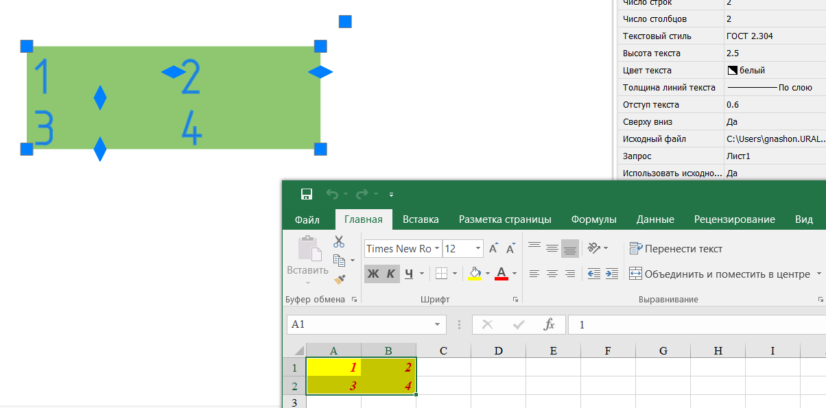

Нужно, чтобы таблицы-NanoCAD не меняла форматирование.
Вы про цвет?
Выравнивание текста у вас не изменилось.

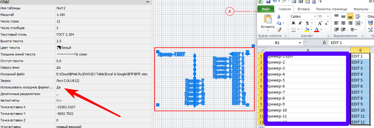

проверил
очередная карго фича
при обновлении связи:
  • меняет ширину и высоту ячеек независимо от да/нет
  • меняет выравнивание текста
  • меняет ориентацию текста (верт/гориз)
  • ну и вишенка на торте надо каждый раз закрывать файл эксель (зачем нане полный доступ если он файл только читает?)
  • ну и прям просится на ПКМ контекстное меню обновить связь
ятд большинству пользователей надо, что бы связь подтягивала только сырой текст
если добавились удалились строки столбцы или объединились, то нано менял на свое усмотрение, но потом если количество строк столбцов не менялось не трогал ширину вышину
