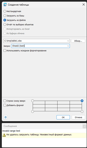

Добрый день, подскажите, есть ли возможность связать таблицу нанокад с именованным диапазоном экселя, используя имя диапазона, а не жестко задавая его при импорте. В справке по нанокаду такая возможность указана, но непонятен синтаксис:
При загрузке таблицы из файлов формата *.xlsx, *.xls в поле Запрос необходимо выбрать лист документа Excel с указанием диапазона. По умолчанию указан диапазон всех данных выбранного листа. При необходимости можно вручную задать свой диапазон или указать именованный диапазон Excel**”**.

Да, это было первое, что я попробовал. В чём может быть причина ошибки? В выпадающем списке окна “Запрос” данный вариант не предлагается, ввожу с клавиатуры. При задании диапазона, например (B2:F4) всё работает. Эксель LTSC MSO (Version 2408 Build 16.0.17932.20620) 64-bit
Сохраните как xls
1 лайк
Да, спасибо, с .xls прокатило. Но, конечно, странно всё это… Причём сработала даже простая смена расширения в имени файла без всякого сохранения.
