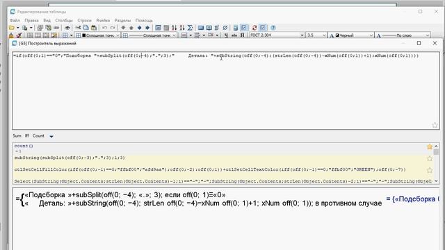

Тут посмотрите по шагам, как оно вообще работает.
Работа в построителе выражений Rev2.pdf (1,8 МБ)

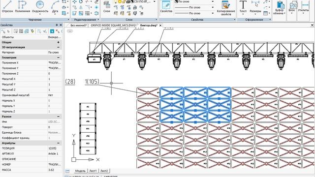

редактирование нативных свойств из таблиц невозможно, но если очень хочется, то можно сделать так туда сюда.dwg (96,6 КБ)

Браво, Маэстро!!! Реально, снимаю шляпу…в моменте, этим файлом можно пользоваться и задача будет решена…но, хочу самостоятельно с нуля эту функцию научиться применять…при помощи поля и связи с текстом это несложно делать, но работает в одну сторону и, не туда, куда нужно…очень полезный файл, сердечно благодарю
