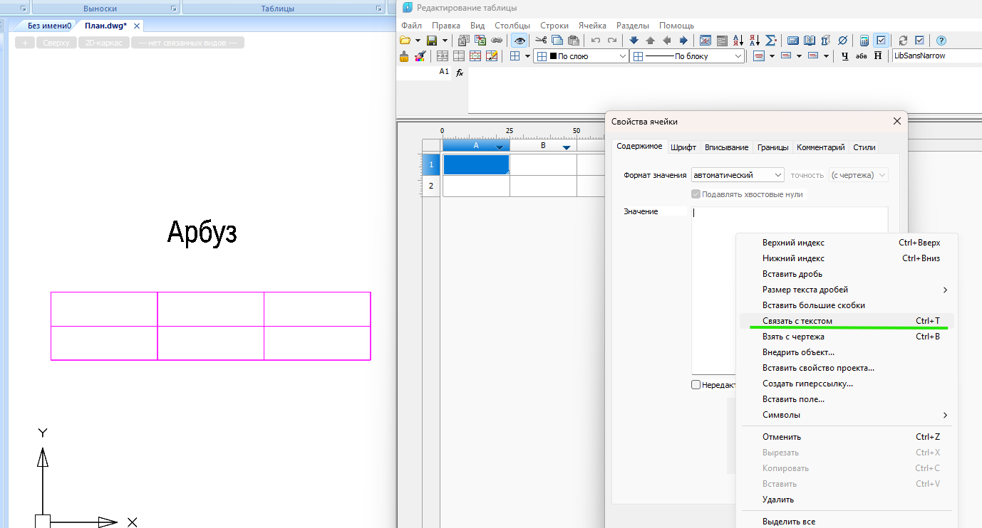

Таблица и текст в модели. В таблице есть “связать с текстом”
можно выбрать текст для вставки в ячейку таблицы
если скопировать таблицу на лист, то связь сохраняется, при редактировании таблицы на листе происходит переход к выбранному тексту в модели.
Почему при выборе текста нельзя перейти на другую вкладку, с листа в модель, с модели на лист, в листе на видовой экран?
например создаю таблицу на листе, и нужно взять текст с модели или другого листа, но выбрать вкладки Модель или Лист не могу, выбор текста только с активной вкладки, на листе даже не могу активировать видовой экран, чтобы взять текст с модели
Вроде можно было
Костылик:
Помести таблицу и текст в одно пространство
Возьми текст в таблицу
Сделай таблице смену пространства через вэ на нужный лист
текст один, и должен быть транслирован в разные таблицы на разных листах
можно конечно сделать таблицу в модели, там же где и текст, и потом скопировать эту таблицу на листы - так работает, только форматы таблицы бывают отличные от скопированной, соответственно, заморочка с форматом, когда на листе создаёшь НОВУЮ таблицу и пробуешь вставить текст с модели или другого листа - нет
Так создавай таблицы в модели и размещай их в ВЭ на листах.
