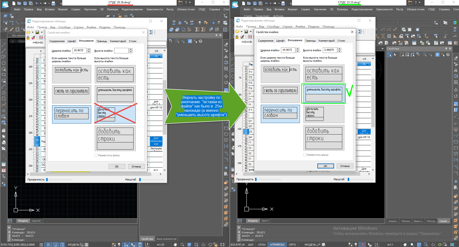

Таблицы NC26. Вернуть приоритет вписывания при вставке из файла как было в NC25
Можно ли вернуть настройку по умолчанию “вставки из файла” как было в 25м нанокаде (а именно “уменьшить высоту шрифта”)?
26.dwg (339,3 КБ)
25.dwg (338,8 КБ)

Видео пример
Вот тут я не согласен. Технически более правильно, что бы весь шрифт в таблице был одного размера. А так иногда шрифт становится нечитаемым. Наоборот приходилось ранее постоянно менять в таблицах на “увеличить высоту строки”
Бывает конечно, что необходимо впихнуть больше текста в ячейку, но это все же реже, чем увеличивать высоту строки.
Это именно при вставке из файла вам так приходилось делать? Ведь вопрос именно в вставке из Excel.
Вообще мне кажется, это новшество получилось случайно. Потому что во всех NanoCAD и до этого СПДС, сколько себя помню, приоритеты вставки не менялись. Возможно, конечно, это была чья то заявка.
В любом случае ширина строк получается разная, ещё не кратная общепринятым 8 мм, — выглядит плохо имхо.
по хорошему должна быть настройка форматирования, при вставке из эксель, из буфера при распознавании
или брать из стиля или шаблона
но просить мне боязно, получится как с масштабами блоков((
Ну мы всем отделом шаблон в экселе настроили и все года пользовали его. Но сейчас, неожиданно, сменился приоритет. Если конечно оно кому то сильно надо, то просто пределаем как то шаблон, но не хочется лишних телодвижений совершать.

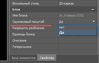

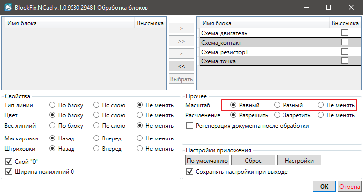

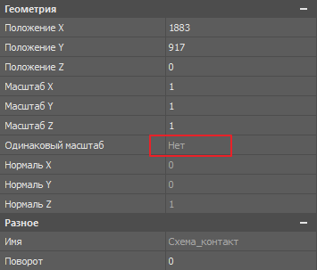

Из инспектора (свойства) убрали возможность устанавливать равные масштабы((
Вроде ж есть? Или не то?
то((
в нк 25-26 readonly
Этот текст будет скрыт
поэтому теперь только так
Блин, ну это на каком то не доступном для меня языке)
картинков добавил

В соответствии с задачей 49270 установили по умолчанию параметр “Увеличить высоту строки”, так как Шрифты - это четко заданное значение, которое не имеет права меняться за пределы настроек стилей шрифта.
Для управления настройками ширины/высоты для текста/ячейки при создании таблицы завели новую задачу 71753
